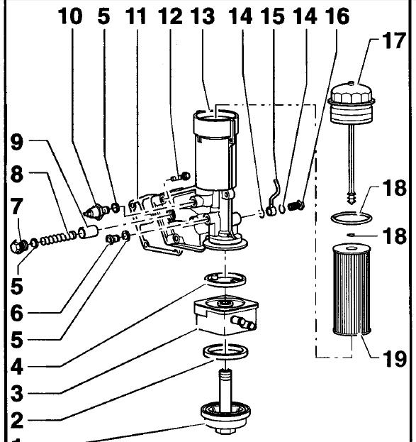

mirdasR32
Příspěvky: 500
Registrován: 08 črc 2008, 18:45
Bydliště: Písek
Příspěvek od mirdasR32 »
Si myslim, že vyteče všechen olej z držáku olejového filtru zpět do vany. a čerpadlu pak trvá než natlačí

Příspěvky: 14450
mirdasR32 píše:Si myslim, že vyteče všechen olej z držáku olejového filtru zpět do vany. a čerpadlu pak trvá než natlačí
Taky si myslím, možná by stálo zato změřit hladinu oleje po chcípnutí motoru a pak druhý den ráno, pokud vyleze víc než je zdrávo tak stejká olej.
Těch držáků filtru je hafo a výměna není nijak hrozná.
