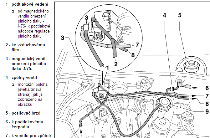

Zdravim nemate nekdo schema na zapojeni podtlakovych hadic na passat B5 2.5 tdi nechtel vubec jet a na vagu psam silenosti s nasavanim zvduchu tahal nejakych 650g menil jsem hadice ale blbec jsem si nepoznacim jak maji byt zapojene a ted se tim nemuzu vubec domluvit.predem dekuji za pomoc

msíš pouřít tlačítko hledat http://dieselpower.cz/forum/viewtopic.p ... highlight=, naješ toho víc,
a neřešíš to trochu chaoticky? pišeš váha 65O pokud z váhy víc nedostaneš, tak zkoumej netěsnosti od váhy k turbu, váhu čisti, vyměn,dioda maf off, až ji dostaneš na 85O tak se starej o turbo ;)

jo jenze na volnobech na tahat nejakych 260g vzdchu a tahal 650g

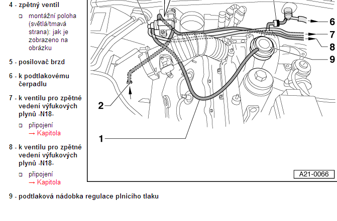

leguan píše:Obrázek
Dik tohle mam spravene zapojene spis mam probmem na leve strane jak je zapojeni erg ventili a podtlaku do sani jsou tam 2 elekricky ovladane ventily na jedem je napojen erg ventil na druhy ze saciho podrubi a pak jsou propojeny mezi sebou a napojeny na zasobnik podtlaku a tam nevim jak byli zapojeny
