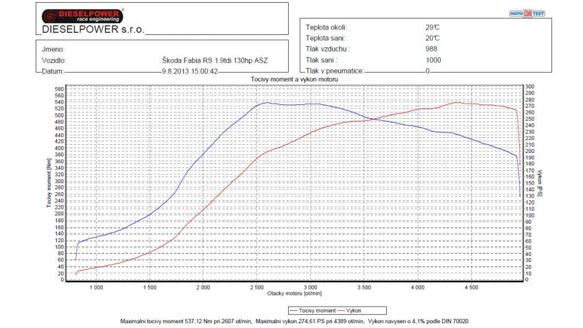

Skoda Fabia RS TDI 130PS to 274PS @ 537Nm - úprava DIESELPOWER
1.9TDI TDI (ASZ)
FMIC, GTB 2260VK, Firad 80%+, optimalizace ECU DIESELPOWER

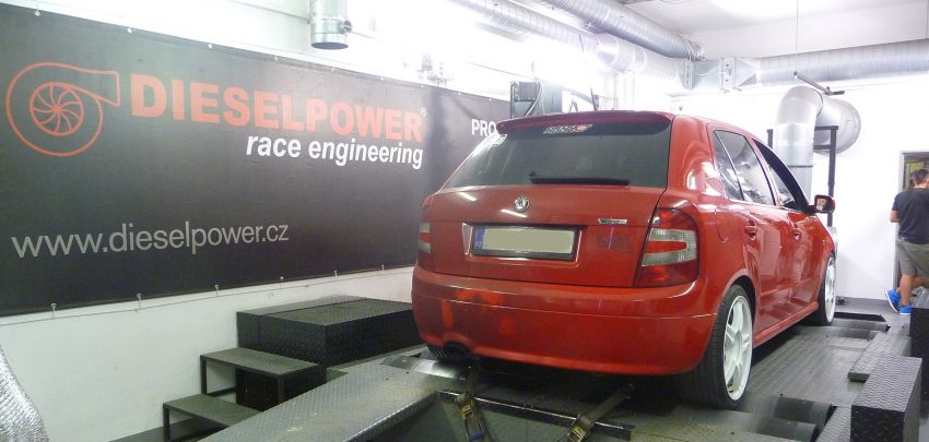

Hehe Firad se projevil na zadi vozu :P
Ae jinak je to povedeny u jezdit to musi ukrutne ;)
