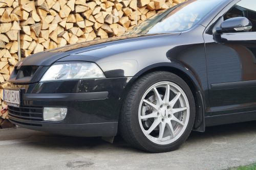

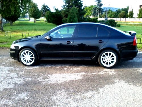

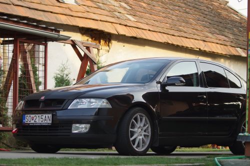

Nazdar forum tak predstavujem Vám aj ja svoje auto..Octavia II r.v.2004
-motor nafta 1,9TDI
-Výkon 77KW. čipované v Prešove na mieru cca 100KW.,tlak turba 1,5Kpa
-Výbava je elegance to asi viete čo to obnáša
Prevedené opravy:
-repas brzdovej sústavy ktorá bola v úbohom stave vrátane brzdových štítov
-výmena spojky
-výmena štartéra
-výmena silentblokov prednej nápravy za plné +predné Lemforder
-vyčistené sanie +Egr
Úpravy:
-disky Dotz replika Toora competizione,biela perleť
-pružiny DTS-50/35,tlmiče zatiaľ séria

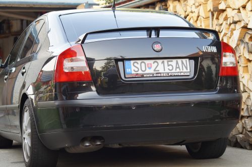

-zadné krídlo MS Diesign

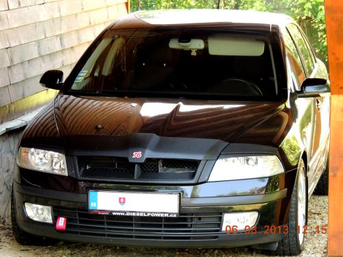

-úprava prednej masky laminátom potiahnutým carbonom

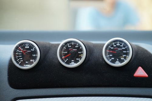

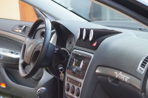

-montáž pridavných budíkov,tlak a teplota oleja+tlak turba,Depo racing
-kokpit budíkov vyrobený z laminátu a poflockovaný

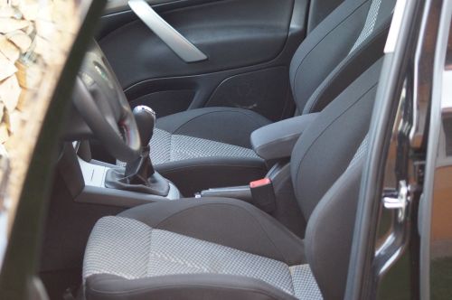

-športové sedadlá z Leonu II s bagmi a výhrevom plne funkčné
-filter KN +úprava náporu sania zatiaľ nedokončené
-všetky repra vymenené za Vibe

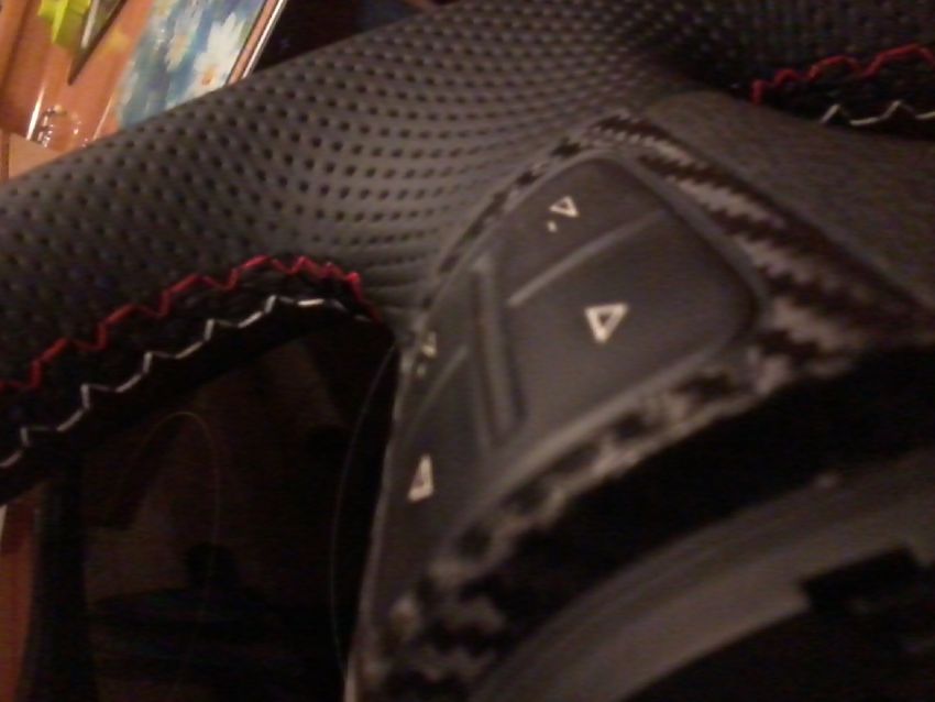

-nanovo potiahnutý volan a riadiaca od Volantech.cz
-Tak to asi stačí a tu sú ešte dajaké fotky:

Ty pridavne budiky pekna prace . Co mi trochu vadi a nejsem toho zastancem je ta folie v interieru . Hlavne ten bily karbon. S tim jaky mas volant a ladeny zbytek vozu mi to tam vubec nesedi.

Máš pravdu ta folia tam nejak nepasuje a začínam byť presvedčený že tam nepatrí.Z budíkami som sa trochu potrápil hlavne čidla na olej lebo nebolo to kam umiestniť takže teplota je vo vypušťáku a tlak je na redukcii pôvodného čidla tlaku a funguje to bez problému.Filter ma nábeh cca 7000 a špinavý jak prase takže do prania ;)

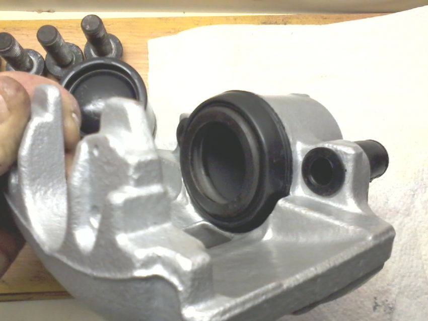

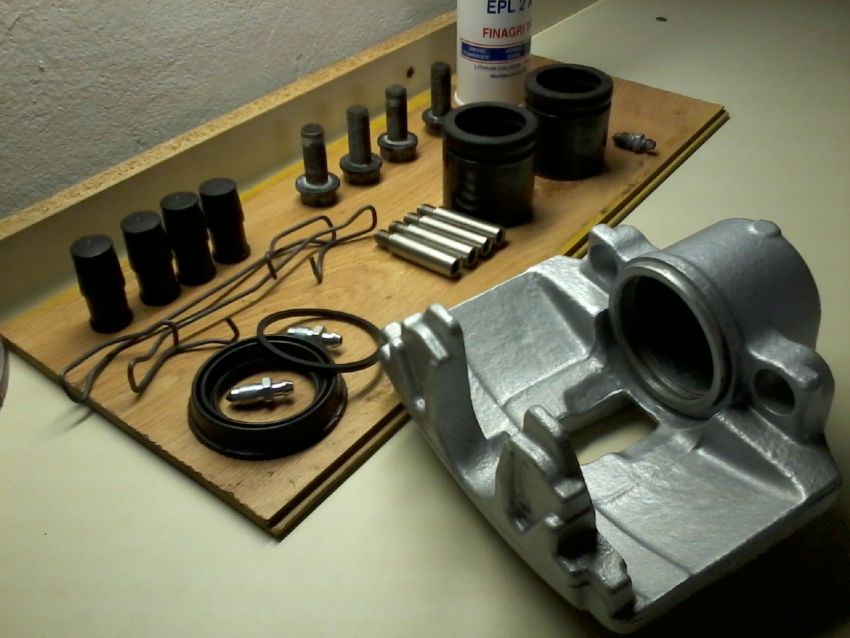

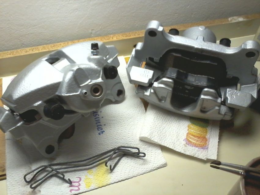

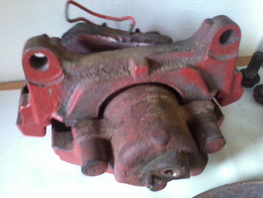

Upgrade z 280 na 312 komplet zrepasované strmene a držáky+ nové prachovky a gumičky
ObrázekObrázek
takéto som ich kúpil

Fešanda OCTAVKA - vymením za wagena :D ...Inak 77kw sú asi najvydarenejšie motory v OKTE II...či?...S tou fóliou súhlasím, ale hrozné to nie je. Myslím, že v norme. Ja napr. nemôžem dekor drevo. Ale každý máme nejaký vkus. ;)

za tou maskou chybí už jen králíci ;)

Strieborná je už preč prelepil som čierny carbon toto tam strašne kričalo,človeku to po čase začne zavadzať ,Vilo ako hovoríš ja som z ňou spokojný,nabehal som na nej odkedy mi ju doviezli 60 tis za dva a pol roka a okrem rozvodov a Phm a výmeny filtrov som do opráv motora neinvestoval aš na tú spojku a štartér vďaka stočeným kilometrom.Akurát ma ojebabrali s tými kilometrami a cenou.Ale ako sa hovorí"Kto chce kam pomôžme mu tam".Trápi ma slabšia ochrana karosérie ako u O1 F1 G4 a pod.Za wagena nemením mám doma G4 variant ;)

jinak ty sedačky z leona tam seděj, vypadá to moc hezky ;)

Dik.Sadnú tam úplne presne lebo spodok skeletu je na tej istej platforme čiže netreba nič upravovať len kabeláž na výhrev sa musela prerobiť podľa OII a konektori airbagov strihnúť z OII a preletovať na tieto sedadla.

za kolik se dají takové sedačky pořídit? po bazarech jsem je nikde nenašel

Inak ten turbo budík je pre benzínové motory, či? Necvrlíka ti to? Ja už má druhý a cvrlika to jak sviňa. Tretí pripravený v garáži na výmenu , ale niet času. :D

Ja som za nich dal 120e a pôvodne som predal za 50 a z auta ktoré malo 10 tkm čiže som velmi spokojný . Ceny sú rôzne podľa stavu v akom sedadla sú počítaj tak 200-300e . Inak pasujú taktiež z G5 a myslím že passat B6.
