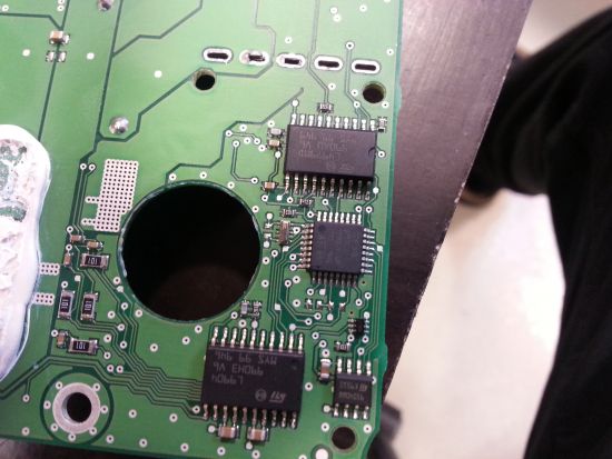

Tak bohužel je po smrti procesor, z nějakýho důvodu na něj přes zdroj 4979 vlítlo 12V. Dokázal bych sehnat jinej, ale nevim co do něj naprogramovat.
Takže tímto prosím Laďase a případně ne jen jeho, kdyby někdo měl motor 8K1 955 119A, jestli by byl tak hodný a dal mi vědět.

Jinak kdyby to někomu pomohlo tak jsem tam dal motor bez indexu A a není v tom rozdíl, vše chodí jak má.

stačil motor 8K1 955 119 v etce nejni záměna ale jak je vidět chodí to....

Jj v etce prej nic není. Já k ní nemám přístup tak jsem volal do autorizáku a tam jim to našlo jedinej díl s uplně jiným číslem, jako celek i s táhlama, ale tohle číslo jim nic neříkalo. Jakej je rozdíl v motorech bez A a s A netušim, ale asi žádnej, protože vše chodí jak má.
Jinak se nechaj sehnat takovéhle: http://www.ebay.co.uk/itm/Audi-A4-8K-B8 ... 5d309b2751
samo v čechách na vraku jich zatim moc neni, protože je to docela mladý auto, takže jsou o něco dražší. A nový v autorizáku 6500 :o
