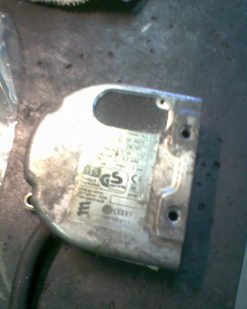

autoelektrika píše:To jo,tam problém bejvá nejčastěji....
Svatá pravda,stačí frézka,slušná pájka a dobrá zalévací hmota.Obrázek
Naposledy upravil(a) petan dne 24 pro 2013, 19:30, celkem upraveno 1 x.

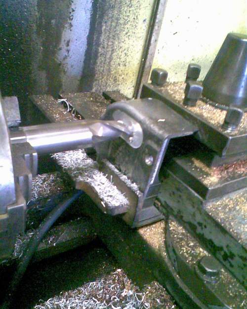

petan
Příspěvky: 18
Registrován: 26 led 2006, 20:33
Příspěvek od petan »
Tady se musí opatrně,o milimetr víc a je po všem. :-D Obrázek

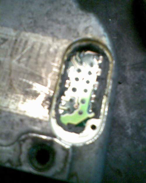

petan
Příspěvky: 18
A tady je ten problém.Obrázek

ThrashTheTrash
Příspěvky: 2381
Registrován: 28 kvě 2007, 20:44
Příspěvek od ThrashTheTrash »
Je to krásná práce, kolik jich šlo opravit takhle?
děkuji.

petan
Příspěvky: 18
autoelektrika píše:Z 99% je vždy problém jinde než se píše na VW foru.To jenom,aby si tady někdo neudělal víc problému a starostí než má..... .Jednotek s Petanem už jsme dělali tak 50Ks.Přeji krásné svátky !
Autoelektrika to už psal,myslím že snad jediná nešla.
