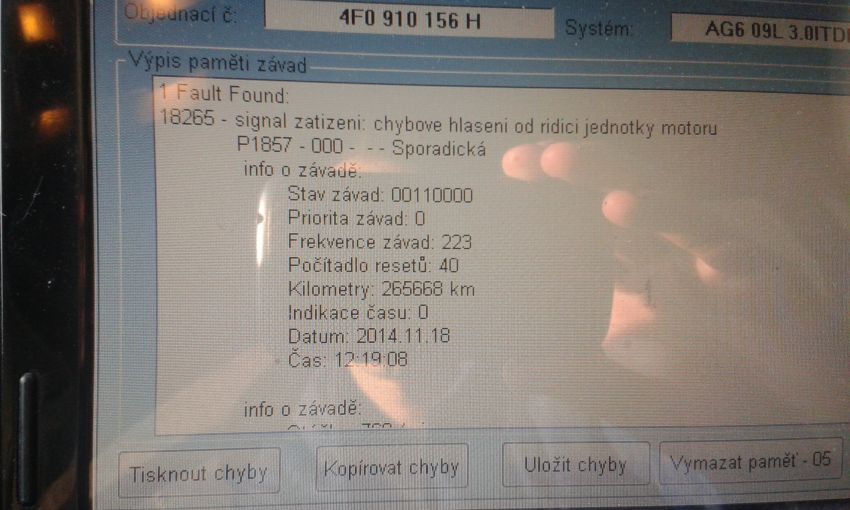

Ahojte chlapci zacalo mi samo od seba pocas jazdy vypinat ESP na aute a neide zapnut len v tedy sa opat zapne a ide vypnut a zapnut ked vypnem motor a opat nastartujem ...ale po cas jazdy sa to opat vypne Diagnostika OK .. ABS funguje-brzdovky je dost... co to moze byt ? ... Zistil som este ze sa to vypne cca po 10 minut jazdy ... ESP kym nesvieti kontrolka funguje perfektne skusal som auto dostat do smyku .. prudke zrychlenie na vsetko reaguje ...

Bol som na diagnostike a vypisalo mi chybu P1653 co je to ?? a este jednu neznamu ale to neviem ci to s tym suvisi ... 7407

chlapci este zasielam foto chyb v RJ ABS ... tieto zavady pise ...
Dal som aj skontrolovat snimac priecneho zrychlenia ... reaguje to si myslim normalne takuto hodnotu pise v klude .... sedel len mechanik v aute a ten snimac os.. lietal z hodnoty -0,1 az -0.5 ked sme tocily s volantom snimac pekne reagoval a menil hodnoty

O chybach turba viem, turbo ide na repas ,EGR mam zaslepene ale zvysok ?
