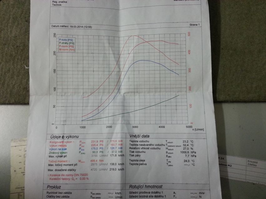

tak tohle je moje a HW - AL+2260+HDS s VR6 a ladění MVO.....SOFT

no hele na cca 2400ot se to nafoukne a rve to pak do sedačkyjordee_23 píše:ako sa na tom jazdi..? narazam na nastup krutaku...frida píše:Ja sem jen měnil šrouby na ojnicich a koukal na šály a byli ok tak uvidime a ja bych tam chtěl dat ASZ no

1756 byla jenže přišla nabídka tak šla do světa a dalo se toto a za 1756 měla úplně stejný náběh jako toto klidně přihodím graf se 1756

ze som taky smely... log aspon skupiny 11 by sa nemohol spravit?
len ma zaujima ten nabeh

Mam stejny nazor, ale i na GTB2260 je spodek hodne spatny (pocitam ze mas jety turbo, nechal jsi ho aspon poradne vyvazit a seridit plechovku/cervika?), mel bys mit ve 2tis min 100PS a cca320Nm, na druhou stranu s AL-kama udelat 225PS je pekny vysledekOCTAVIA_ASV píše:Nechcem sa robiť velmo chytrý ale namiesto tej 2260 by tam nepasla skor 1756? Možno o 10 - 15 k menej ale nástup o 400 ot skor ?
A sú na tom spodky tak " biedne " aby to neudržalo ked tu bola taka úvaha ( nerátam vydarené ročníky 2007,2008 )
PS: je v cerveny a "Monte Carlo" lookem ?
