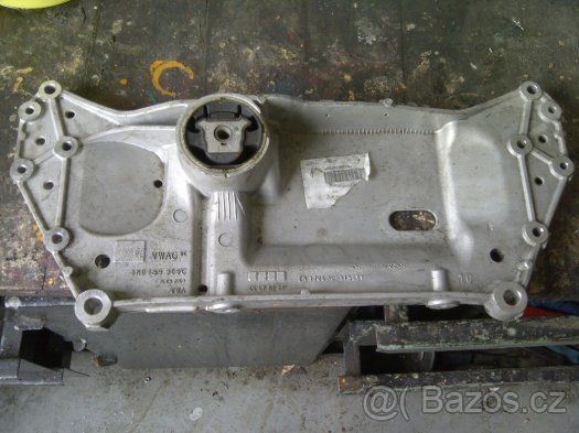

ahoj chystam se na vymenu silentbloku v napravnici (jedna se o vw touran) jak moc je slozita vymena ? zvladnu vymenit silentblok kdyz je napravnice na aute ci musim sundat napravnici z auta ? diky vsem za pomoc

hihi na aute nene :P ,bacha na polohu a mej tam tu paku at mas spravnou mezeru.tusim ze je na to pripravek

delal jsem to na O2.. a uz bych to delat nechtel :D bez pripravku bych se do toho nepoustel

Caka ma to zajtra a ide to uplne vpohode. Uz som to robil asi 10 krat. Dobre rozpalit a von je to hned. Silent blok nechat v mrazaku, napravnicu zas rozpalit, teflonove mazivo a ide to samo... Staci dobry lis. O odpadkov s lozisiek sa vzdy nieco naslo co sadlo namiesto pripravku...

jak bys to chtěl dělat na autě ?? přípravek jak psáno výše akorát tak na nalisování, vždycky použiju nějaký ořech z 3/4 gola sady nebo staré ložisko kterých je u lisu hromada..

Jde to nějakým způsobem i bez lisu?

Jde musel by jsi udelat si pripravek - to je nejaka kalena sroubovice a tlusta pasovina nebo palice :-)

nechce se mi vyndavat napravnici z auta proto pokud to jde, tak bych to dal radsi pripravkem. Co jsem koukal na webu na ten silentblok vypada, ze by to mohlo jit. Ale nemam ho zatim fyzicky u sebe. Zavitnici a ruzne podlozky mam, tak snad to pujde.

stejně jí budeš muset povolit vepředu na těch dvou zbývajích šroubech a stabíku a vyvěsit na ramenou dolu a odšroubovat servo z volantový tyče, nebo povolit jeho klemy na nápravě

S takovým nějakým podobným přípravkem domácí výroby by to šlo?
http://www.octaviaclub.cz/clanky/oi-vym ... y-327.html
