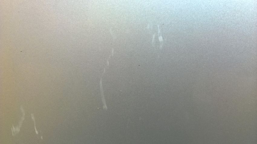

Na dveřích mám celkem dost takovejhlech škrábanců, když po nich přejedu nechtem tak zas tolik cítit nejsou. Myslíte že to půjde rozleštit? Jakou značku pasty použít?Obrázek

To by mělo jít. Já používám 3M Finesse-it.
Ale jak říká babica - když nemáme limetu, dáme tam citrón, tak abys nekupoval pastu za litr a k tomu leštičku, tak zkus Tempo NA STARÉ LAKY (ne na nové laky - to neudělá nic). Nevím jak teď, ale tak před 15 lety to tempo dělalo zázraky. A nebo když nemáš ani citrón, nedávej nic - tak můžeš zkusit i zubní pastu (některé leští docela fajn :-)

tempo na metalizu? to radsej nie a zubnu pastu tiez nie, do niektorych sa pridava soda bicarbona a ta moze zanechat pekne skrabance

zajed nekam kde vi co delaji ja osobne pouzivam trikoloru 3m a na protekci chemical guys urcite někdo v okoli ti s tim pomuze

aughostino píše:tempo na metalizu? to radsej nie a zubnu pastu tiez nie, do niektorych sa pridava soda bicarbona a ta moze zanechat pekne skrabance
a proč tempo ne? Jaký je rozdíl, jestli to je metla nebo pastelová barva?
Pokud je to origo lak, tak je metla krytá úplně stejným bezbarvým lakem jako standardní odstíny (furt je to jen barevná báze a na ní lak).
Tempo má výhodu, že je levný (bylo, nevím jak teď) a dá se s tím ručně něco udělat. A zas tak brusný (na ruční pohon) není.
Ta zubní pasta byla na odlehčení diskuze :-) (ale když není nic po ruce, CD se stím někdy dá taky zachránit)
Samozřejmě s tím může zajet do nejbližší lakovny a za pár Kč mu to rozleští (ale předpokládám, že si to chtěl pro dobrý pocit udělat sám). Pokud to auto není nějaký mazel nebo unikát, tak to podle mě není potřeba tak moc řešit.

No je to O1 r.v.2000 takže nečekám že to bude vypadat jako když to vyjelo z fabriky. Spíš co použít aby to fungovalo a nezhoršim to. Ale asi koupim teda to tempo a prvně vyzkoušim na místě kde to neni zas tolik vidět.

vůbec se toho neboj - pořád je to jen leštěnka a ne šmirgl. Jestli jsi třeba někdy viděl, jak se dělají např. rozstřiky na laku, tak bys byl u tempa klidnej.
Příspěvky: 20561
výrobců je celá řada dneska, nejlepší je asi fakt 3M ale taky stojí...

Přesně na tohle používám rozlešťovač škrábanců od Turtle Wax. Zrovna dneska jsem s tím likvidoval škrábanečky od nehtů v miskách pod klikama, hlavně na straně manželky.
Tempo ale nepoužívej, je hodně abrazivní. Není to z mé hlavy, ale od profíka.

hele kámoš škodovku 120 bral silichromem :-) nebo nějakou lapovací pastou, vypadala líp jak když sjela z linky ale nechal na tom ruce a to byl docela svalovec :-) no když jí prodával tak mu 3 tuby silichromu vydělaly asi 5 litrů ve své době. Jen takový postřeh jak to řešíme my v "JZD".
¨tady začni jemnější a pak postupuj směr silichrom. Pokud to je jen v klárlaku a metalíza je OK máš dost velkou šanci že to bude OK.

přebrousit šmirglem pod vodou dvoutisícovkou a pak vyleštit leštěnkou
Příspěvky: 20561
ale bacha, neprobrosit až na metlu nebo nedej bože na plnič
fakt jen pohladit a hodne vody

Tak sem nakonec koupil Turtule wax Safe Cut za cca 200,- a funguje dobře.

Kup znacku Meguiars je to sice draha kosmetika ale dela to zazraky pouzivam na svoji karu a nemuzu si ji vynachvalit;-)
