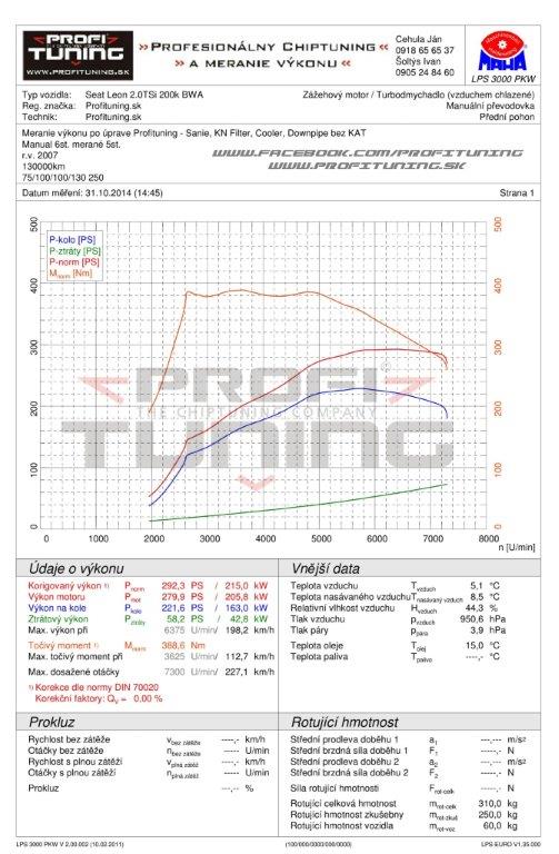

Kvalitny IC, komlet vyfuk bez kat., sanie 100octan benzin.
Za malo penazi vela muziky :)

urcite to jsou upravy jen to co jsi psal ? ted jsem si koupil auto a ma ten samej motor a ty hodnoty jsou hodne dobry :D

Nezvyknem si moc vymyslat. Len je pravda,ze hardware musi byt urobeny naozaj dobre a k tomu adekvatny soft. Hardware si skaldal zakaznik sam, soft smerobili my.
Pri tomto auto je velmi dolezity IC, sanie aj vyfuk. Auto sme merali niekolko krat za sebou a kazde meranie bolo s rozdielom max 2PS, co je na TFSIcko velmi slusny výsledok.
Velmi dolezite a dost zlozite je k tomu spravne naladenie.
Okrem brzdenia, si to vyzaduje vela logovania,kontroly detonacii a lambdy.
Pri tomto vykone, su uz seriove vstrekovace uplne na hrane. mala turbina sa hore kompenzuje predzápalom, no hlavne sa musi brat ohlad na bezpecnost niektorých parametrov
Ziskat maximalny vykon v rozmedzi od 5800 do 7100 si vyzaduje vela prace.
Na uprave kupenej za 20,-€ s intenetu, to takto fungovat nebude.

Pekny vysledok ,klobuk dole ;)
