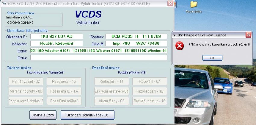

mám problém s přípojením diagnostiky (original vcds) do bcm jednotky po nakodování dodelavaneho original alarmu ( čidla vnitřního prostoru, sirena, tlačítko)
v dlouhém kodovani jsem odskrtal a od te doby se vag sice spojí, ale nelze se dostat zpet do dlouhého kodovani centralni elektriky....
gateway ani ostatni jednotky nehlasí žádnou chybu, takže nějakym zpusobem bcm funguje, ale alarm a diagnostika nic, je možný že jsem nakodoval špatně ten alarm, ale proc se to s tim nechce spojit
napada nekoho neco ?
za kazdou radu dekuju
chová se to takto...

Odpoj ten alarm a.zkus to

to jsem prave zkousel a furt stejny....
jinak zkouseno i druhym taky origos vagem, stejny

Mel jsem neco podobneho jen ne s alarmem a pomohlo odpojeni BCM jednotky

mel sem ji taky odpojenou, jen nevim jestli dostatecne dlouho, zkousel sem se spojit i myslim ze jen s tim hnedym konektorem, uz si nepamatuju a stejny (wallbash)

ve škodovce mi smazali špatný kodovani, nakodovali pres vas original, po postupnem kodovani se strachem pres vcds jsem nakodoval snimani vnitrniho prostoru bez snimani polohy a bcm na to ok, takže snímač je nejspíš pouze na snímaní pohybu a ne na polohu jak mi uváděl majitel eshopu www.skoda-parts.cz kde jsem objednal kompletní dostavbový set originalního alarmu což bylo: siréna, kabeláž, prý snimani polohy a prostoru a vypínač, který mi jaksi zapoměl poslat a po třech týdnech kdy mi udajne poslal už dvě tlačítka a nepřislo ani jedno, jsem si ho objednal sám ve škodovce (po telefonu mi řekl cenu 150 Kč za tlačítko, škodovka 672 Kč)

takže jsem si zjištoval a toto čidlo, ktere mam namontovane 1z0951171 má udajne byt kombinovane ( poloha,prostor) ale je pouze prostor...

proste bcm jednotce vadilo kodovani s kombinovanym snimacem, ikdyz ve skutecnosti bylo pouze na snimani pohybu...
