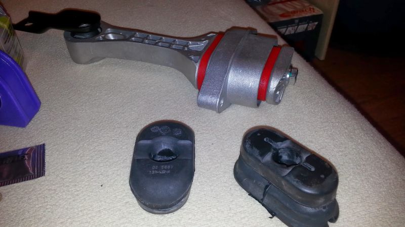

Ahoj,dal jsem strongflex do reakční vzpěry na Golf iv 1.9TDI ATD a od té doby mi auto začlo šíleně vibrovat hlavně do těch 2000rpm.....Musel jsem odhlučnit pořádně kufr a ted se vrhnu tedy i na komplet palubku,ale napadlo mě co takhle dýt do té kosti kde jsou 2 silentbloky 1 půlku toho strongflexu a druhou originál,co vy na to?a kdyžtak jaký provedení by bylo nejlepší?Setkla jste se někdo se stejným problémem???Jinak po výměně se super řadí hlavně když je motor plně zatíženej,to ty rychlosti tam lítají o hodně snáž,ale to je asi tak jediný + :D

S tím že tyhle kundoviny v reakční vzpěře jsou k hovnu protože to auto pak celý vibruje se setkalo už víc lídí..dej to co tam má bejt a jezdi s komfortem..

reakci je podle mě lepší upravit tu původní než tam cpát PUR. Pak to tak nedrnčí, ikdyž je to dost pevný. ;)

Loni na jaře jsem kupoval Powerflex přímo pro TDI místo toho velkého silentbloku a naprosto v pohodě, nic nevibruje ani teď v zimě a funguje to luxusně i na TDI. Já jsem nadmíru spokojen :)

Mám žlutý strongflex
Rozdíl oproti vytahaný serii to byl,ale nic hrozného....upřímě jsem si myslel že to bude horší :)

Já taky čekal podle toho co tady každej píše, že to budu minimálně na zimu vracet do serie, ale ani nevím že tam ten powerflex je, ale dával jsem ho do úplně nové Lemförder kosti :)

Já to teď taky vyměnil, no snad se z toho nezblázním (LOL) POWERFLEX oba dva silentloky v kosti- seriové byly KO...

Já dával novou kost a ten malej jsem nechal origo a ani nevím že tam ten powerflex je :)

mam to co ma Talec tu cerevenou barvu tvrdost na ni byla napsana 85
je to jen o zvyku ze zacatku jsem myslel ze to hned vysroubuju ven a dam zpet serii ale ted uz ani nevim ze tam je
