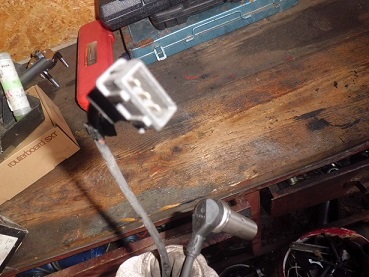

Zkusim sehnat diag. ale, dá se to čidlo proměřit ? Nějaký odpor nebo tak? To čidlo mělo asi někdy přestřihnutý dráty, protože v jednom místě je bužírka a pod ní to bylo spájený. Koukal jsem na to a jsem tam dvě žíly, ty jsou spojení a přez to vede takový pletenec a to je asi jako třetí žíla a nebo nějaký odrušení či co a to je taky spájený. Takže by to teoreticky fungovat mělo ne? Vim, že asi by bylo lepší koupit nové čidlo než takhle rozjebaný, ale má to vliv na funkci?
A je pravda, že když jsem motor namontoval tak na cca 2sekundy naskočil a hned zdechl, ale od te doby jsme ho nikdo neslyšel :D

čidlo mam :D za 300

Jestli má na konci obdelníkový konektor tak dej sem :D kam si mam pro něj dojet?
