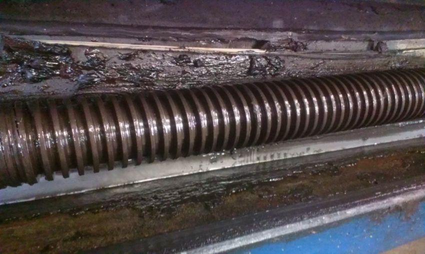

Dneska se mi přihodila nemilá věc , spadlo mi ze zvedáku auto.
Mám nějaký asi z 80 let , po tátovi a už ten ho tenkrát kupoval starší z nějakýho státního podniku , ale udělal na něm repasi. Jenže se automechaničinou neživil , takže to víceméně odpočívalo v dílně , pak se na pár let úplně zastavil a život jsem mu vdechnul já když jsem se trošku začal vrtat v autech.

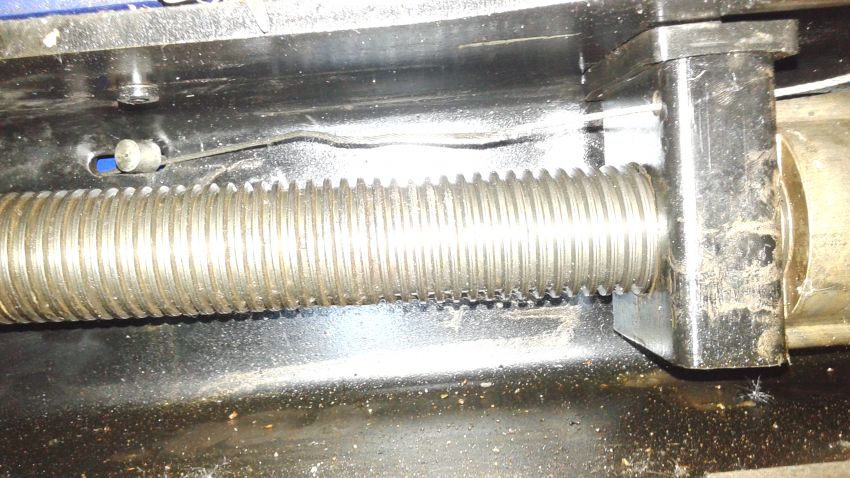

Je to klasický dvousloupák , dole propojený řetězem a ve sloupech je závitovnice po který jezdí bronzový matky.

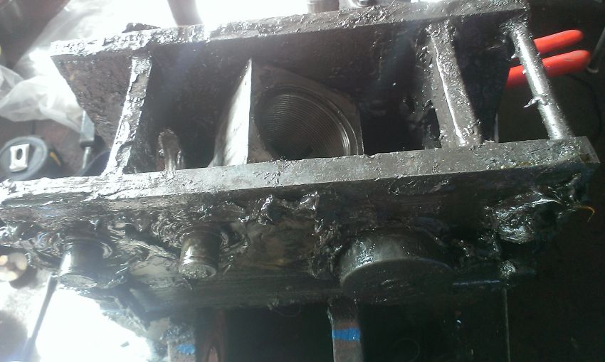

Stalo se to , že za ty léta se ty matky natolik opotřebovali , že dneska jedna propadla a auto mi spadlo na zem , obrovský štěstí že bylo asi jen metr nad zemí a že jsem pod tím nebyl já nebo kamarád co tady semnou na tom dělá. Jenže jak to spadlo na jedný straně , tak to zničilo prahy od těch patek.
Jsem takový normální garážník , práci mám jinou ve který jsem od nevidim do nevidim a dílnu mám jen tak pro kamarády , známý a sebe víceméně jako končka , takže se ten hever u mě moc nenazvedá a v minulosti ani nenazvedal. Ještě navíc jsem ze závodů zvyklý dělat na kozičkách , takže spousty věcí dělám na zemi.
Dávám tomu péči mazáním a občasnou kontolou co tomu asi člověk může dát , ale do těch matek člověk nevidí a ani by mě to do dneška nenapadlo že by se tohle mohlo stát . . .

Ladas : no , namazáno myslím že mám poctivě což je vidět i na fotkách.
A jinak k tý revizi by mě zajímalo , jestli tohle někdo někdy při revizi kontroloval když musíš rozhodit skoro celý sloup . . dost silně o tom pochybuju

při revizi ti stačí ten vozík ve sloupu jen nadzdvihnout a tim zjistíš vůli , jinak aby se toto nestalo dává se pod tuto hlavní matku ještě jedna je spojena (unášena ) kolíkem , mezi nimi je mezera , když povolí hlavní hupne to jen o 5mm na spodní

luke.bean- nic si z toho nedělej, tohle byla "běžná věc", je to nevýhoda těchto konstrukcí..Je důležité, jak tady někdo psal ten matroš matek..Ty tyče trapézové jsou již opotřebované tak, že ty nové matky žerou...protože je závit opotřebován nestejnoměrně , tak je nová matka udělána jako kompromis/někdy i vaklá/...což znamená, že moc dlouho poté nevydrží...Prostě sem tam otestovat vůli. Kolega měl novou a vydržela 15 let v provozu téměř nepřetržitém a když ji prodal, měla ještě původní matky..Ale jak to bylo dál....kdo ví..
pořádný repas takového zvedáku znamená projet tyče a k nim udělat matice ale to málokdo umí mazáním jsem myslel alespoň jednou měsíčně prolejt převoďákema namazat vazelinou to že máš vazelínu vyházenou v tom účku je jak mít mastnou podlahu...

Jak psal ladas šikovnýho soustružníka a rovnou si pod ni udělej ještě ocelovou jako pojistku maj mezi sebou asi dva zavity volný a jak mosazná povolí tak to sedne na ni a ne na zem.Štestí že se nic nestalo je to mžik a rozhodně by jsi neutek.Stalo se mě to taky měl jsem tam ducáto a byl pod ním sedlo to jen o ty dva závity ale byl jsem poďělanej taky.
Ladas : tak snad na tý fotce je vidět že ta závitnice je namazaná až až . . . ten jezdec má mazničky za ty léta je v tom neblemtaná vazelína to jo . . .
jinak pojistky to taky mělo , ale asi jevily po létech taky nějaký opotřebení a jak povolila ta hlavní matka , tak ty železný pojistky to nevydrželi a praskli taky , závity z nich zůstali v tý závitnici

jo je vidět jak je krásně bronzová ono to chce taky jednou do roka úplně umýt aby to co se ojede nebylo brusná pasta to že jsi měl ojetou matici je jedna věc a že se ti projela zarážka je další příběh
