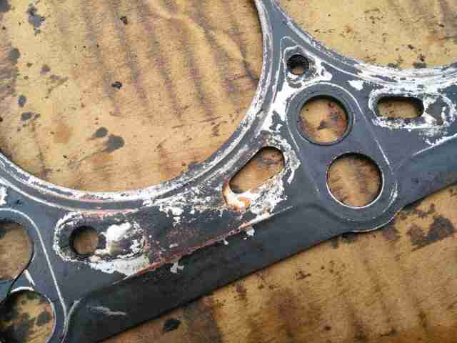

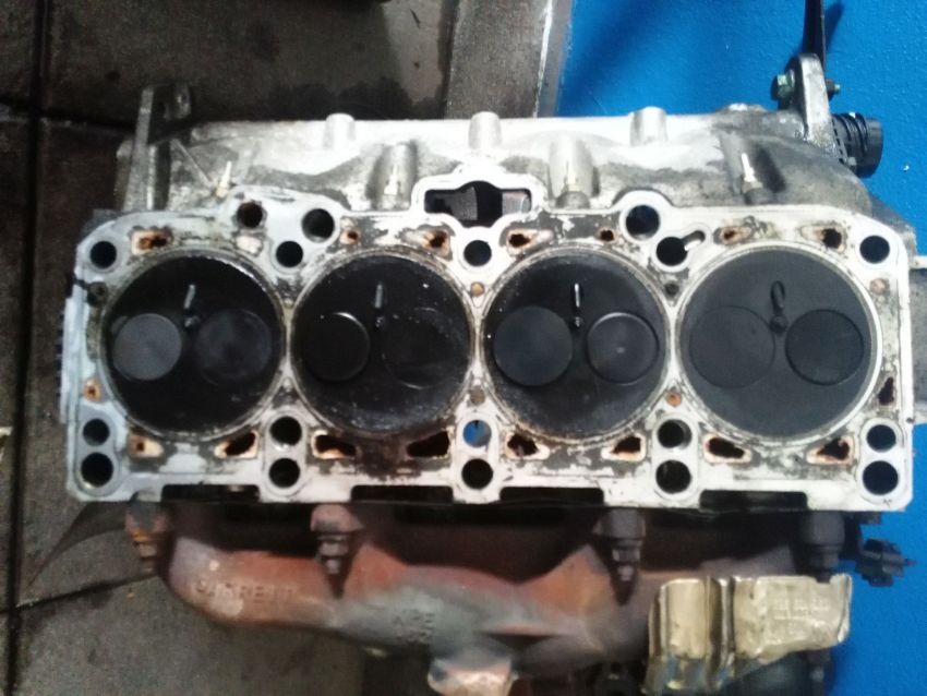

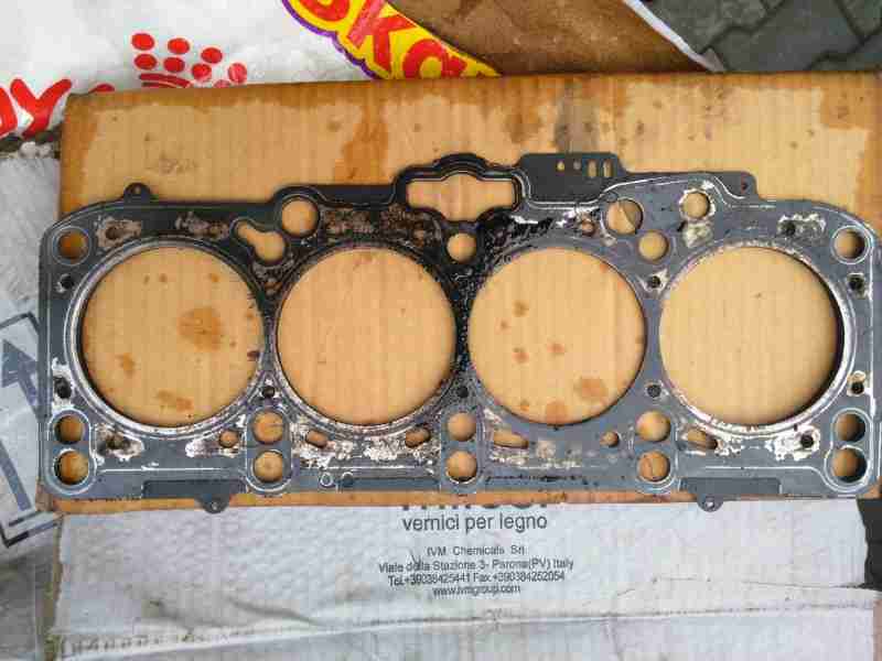

zasílám foto rozebraného motoru. Hlava jede na broušení + zkouška tlaku
- nechápu usazeniny mezi blokem a hlavou ? Některé kanálky nebyly ani průchozí.
- těsnění pod hlavou s největší pravděpodobností není original, ale proč u motoru co má najeto 180 tisic ? Tyto motory navrčí klidně 300 tisic.
- otvory v těsnení jsou menší, než v bloku a hlavě, tím to změnšuje průchod vody. Je to těsnění správné ? Nedal tam někdo něco jiného ?
- blok motoru půjde na přeměření, zdali je rovný.

To je normální, díry jsou většinou menší a stačí to, někdo to musel připařit nebo byla špatná montáž/např.křivá hlava/. A ty ucpané díry, to je také následek chladicí kapaliny ještě z továrny, nebo vypuštěné a zcezené a opět použité..I když tu růžovou sračku považuji za hnus, nejen pro ruce automechanika..A jde o to, zda to má najeto opravdu to, co je na displayi

škoda že to hned rozebrali, soustava se dá dlohodobě tlakovat vzduchem do expansky a když ti teče voda výměníkem tak se po startu řítí oblaka páry,
pak jednoduchý test hadičku s expansky dát do petky s vodou a zjistit co leze z hadičky, jestli obrovské bubliny, řetízek malých bublinek, v jaké režimu, jízdy nebo zatížení nebo otáčkách to hodně napoví, než něco hned rozebrat a prd zjistit,
zda je křivá hlava a blok zjistí opravář hlav při broušení
Na fotce bloku motoru je celkem zřetelně vidět, že to u druhýho válce tlačilo do vody. Něco podobnýho jsem dělal na leonu BXE. Srovnala se hlava, nový těsnění a je to OK.
