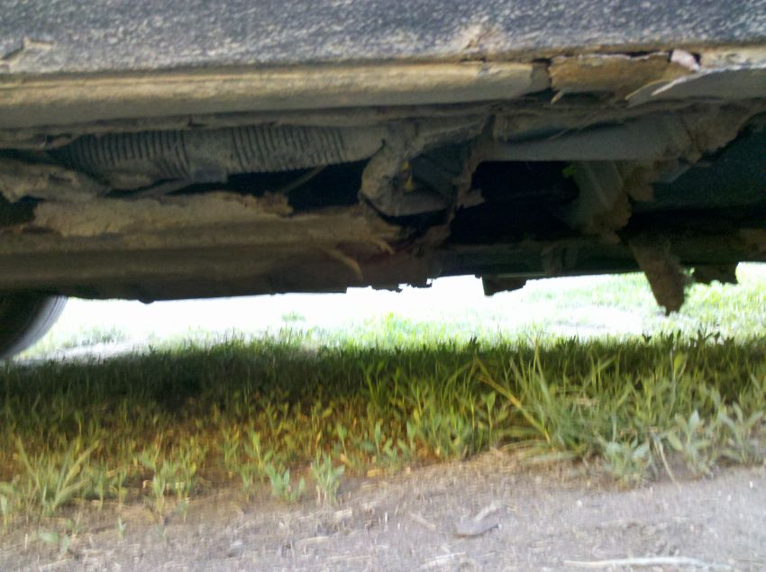

alfa hnije jedine vtedy ked je burana ,hlavne cez podlahu, ten obrazok vyssie je vytrhnuty z kontexu to by som nerbal ako zavezne, je kopec inych aut co hniju 10x rychlejsie a viac, zvlast ked na alfe je 80% pozinkovanych dielov

k tomu obrázku.. samozrejme tá bola takmer určite potopenábjukemen píše:alfa hnije jedine vtedy ked je burana ,hlavne cez podlahu, ten obrazok vyssie je vytrhnuty z kontexu to by som nerbal ako zavezne, je kopec inych aut co hniju 10x rychlejsie a viac, zvlast ked na alfe je 80% pozinkovanych dielov

známy čo ju mal, dodnes si na ňu rád spomíná, zbavil sa jej len preto že jedné dňa odpadla podlaha.. vlastne tá už bola dávno fuč, bol tam už len laminát-všade vytvarovaný ako orig. podlaha a celé potiahnuté gumoasfaltom -on bol 3. majitel za krátkú dobu, takže celkom sa ani nevie kto to bol..
povyťahovali sme koberce, odkopali "laminátovú podlahu" a.... no dalo by sa šlapať jak flinstonovci, sem tam nejaký kus plechu, nahnité nosníky..
