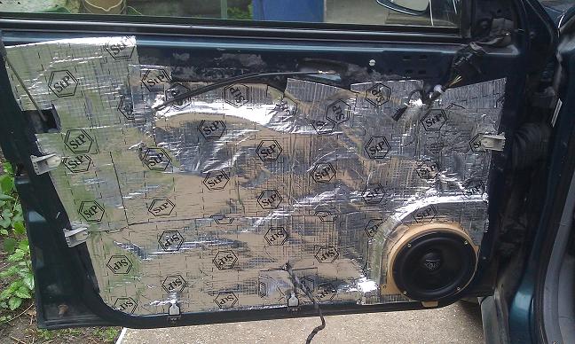

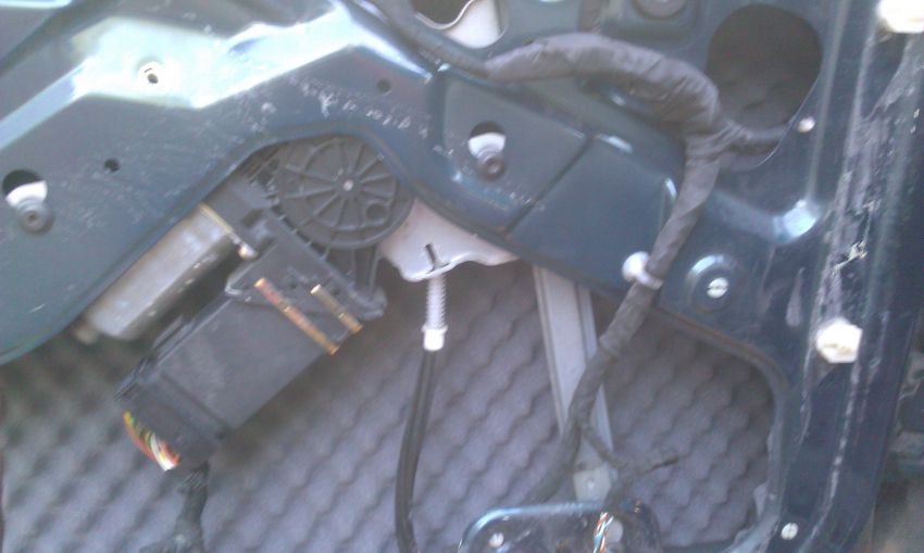

MarfyE34 píše:Dobrá tedy, a vytlumit dveře znamená na vnitřní plech dveří nalepit tlumící materiál ? Chápu to dobře ? Na netu je dost fotek tlumící folie ovšem nalepené na svrchním plechu dveří mezi tapecem a dveřma, to mě přijde co se týká lepšího zvuku k ničemu. Tak jak to tedy je správně ? Jsem autohifi amatér tak sory za otázky (noteeth)
na vnútorný plech som nalepil tlmiacú penu (aby to pohltilo niečo, nech sa zv. vlny menej odrážajú -dať aspoň za repro..) a vrchnú stenu by bolo asi nejlepšie zaplechovať, MDF..či podobne a na ňu izoláciu-to sa my nechcelo, tak som to len zalepil(s tým že v otvoroch som dal ešte z vnútra penu-jednak je to pevnejšie a neplápolá to, +niečo to aj pohltí..)
na to že sú krmené len obyčajným rádiom prekvapivo dobrý zvuk(ak s tým neplánuješ na súťaže, tak asi postačí ;) )
pre predstavu dám foto..

hlavne, ked budeš takto zatvárať dvere ako alni, tak dávaj pozor nato, aby ti šlo bez problémov nasadiť tapacír, pretože odkladacia kapsa v tapacíre dverí zasahuje do vnútra dverí.
