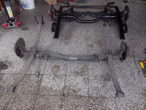

Nuze, pokusim se zeptat zdejsiho osazenstva - da se to nejak efektivne, resp. s uspechem resit?
... a tim nemam namysli neco takoveho:

Příspěvek od Rolan »
Já jezdím většinou prázdnej, takže jsem to vyřešil tak:

Zel, ja jsem jiny, jiny nezli ostatni a taky mam jine naroky (aneb dobre pro me neni dostatecne dobre) ... takze mi nezbyva, nezli se vydat cestou ledoborce ... jen doufam, ze tentokrat to bude trvat kratsi dobu :wink:
Rozhodne opet vyuziji moznosti podekovat Rolanovi za informace, zkusenosti a cenne rady ktere mi ulehci dost prace a usetri zajiste nejednu korunu Obrázek
