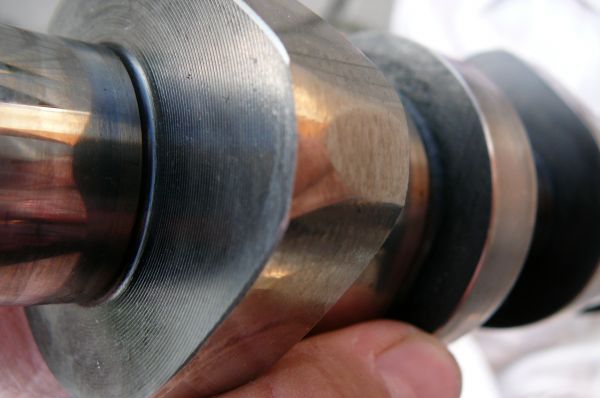

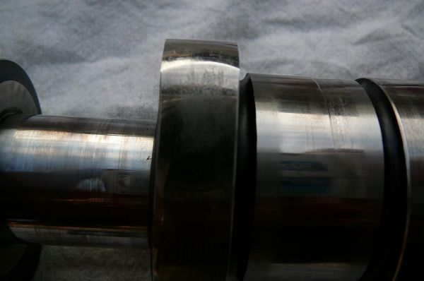

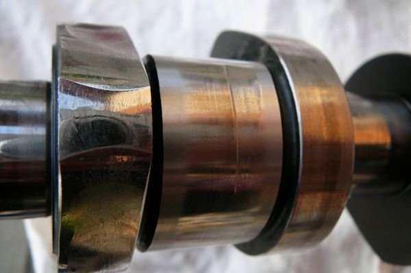

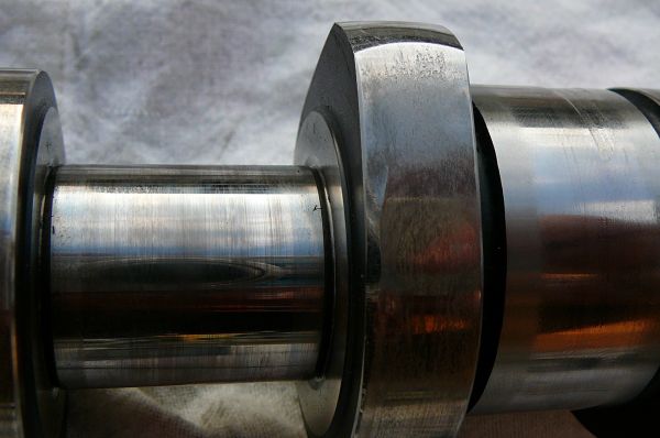

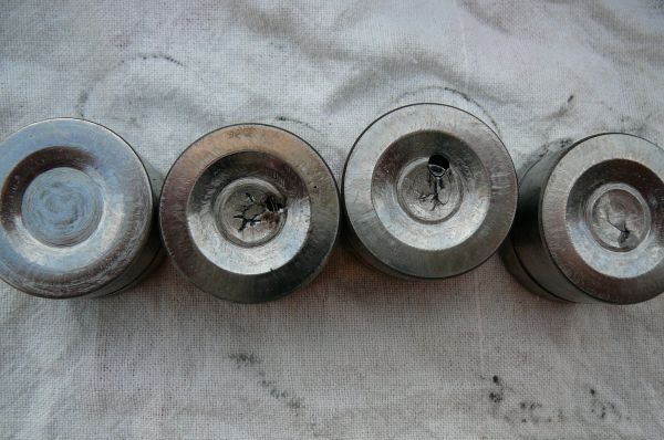

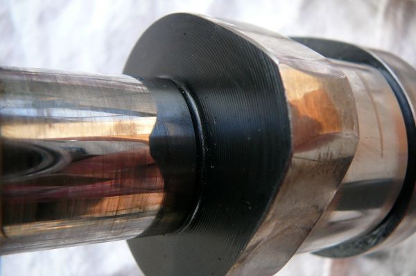

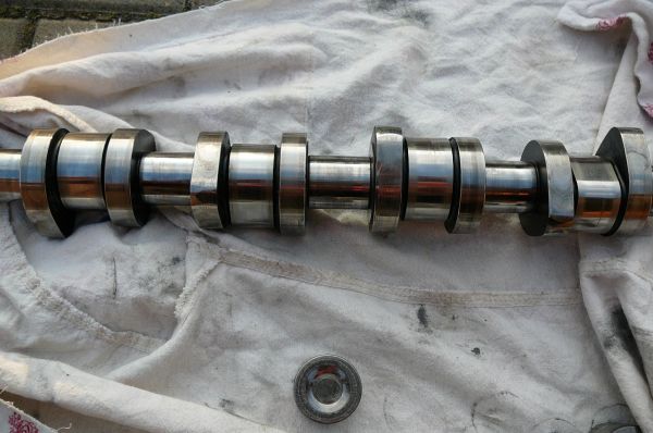

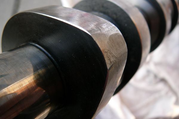

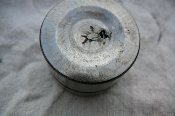

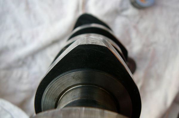

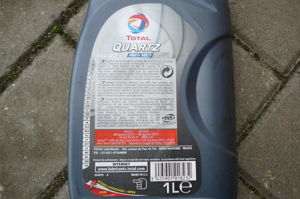

Poprosil bych o zkouknuti fotek a nejaky komentar k tomu. O co jde , jedna se o moji OI ASZ , po koupi jsem nechal vymenit hydrostely, saly na vacce , rozvody a dalsi veci vcetne oleje Total 9000 5W - 30 , samozrejmne splnujici normu 5005.050 pro PD , olej menen po 12 tis, nyni me cekala dalsi vymena . Predtim jezdilo auto v D na Long Life nejakych 200 tis . Bohuzel po ujeti dalsich km se jizdni projev zacal zhorsovat, auto prestalo tahnout a hrozne hulilo , odvezl jsem ho tedy k Marena TDI na opravu ( u nas se do toho nikomu nechtelo, vcetne mechanika , ktery mi bezne dela udrzbu) a po sundani vika a po cca 24tis km na olej Total vypadaji tyto veci takto :( :( :( , vacka i hydra :rip: :lebka: . Pred vymenou hyder atd . byla vacka v naprostym poradku, stara hydra taktez , i puvodni saly nebyly nijak projety, jen olesteny . Asi mesic po teto vymene jsem u byl u TDI Funa na mensi uprave a na serii nameril 150 koni , tudiz vse bylo zrejmne OK . Jeste reknu ze hydra , saly jsem koupil origo ve Skodovce sam osobne, olej mi koupil mechanik v servisu kde pracuje a tento olej pouzivaji do vsech aut, takze i vylucuju ze by to byl nejaky padelek nebo stary hajzl . U montaze jsem osobne byl, vim zcela jiste, ze tyto dily byly pouzity , jinak Marena motor rozdelal i dole, saci kos byl cisty, cerpadlo v poradku a nasledne meril tlak oleje , ktery byl na volnobeh 1,5 bar a na 2tis otacek to byly 4 bary, tudiz motor urcite mazal . Muzete nekdo vysvetlit jak se to mohlo stat ? Jedina chyba na kterou se prislo , byla , ze mechanik pred montazi novych hyder je nevymackal a vrazil je do motoru tak jak byly (wallbash) (wallbash) (wallbash) . Po sundani hlavy byly videt ventily obtisteny v pistech :( :x . Myslite ze by toto melo vliv na destrukci vacky a hyder ?? Na vacce jsou ovsem vydreny i palce co mackaji vstrikovace, nejenom tedy ventily . Nebo je opravdu na vine ten olej Total , ktery nedostatecne mazal a dily se takto sedrely ? Poradte prosim :worthy: , za kazdou radu i sebensi poznatek jsem vdecny, velice rad bych se toho do budoucna vyvaroval Jeste na konec bych dodal , ze ten Total , plnou syntetiku jsem pred tim 10 let lil do rotacky a vzdy bylo vse OK :? Nyni jsme s Marenou nasadili Mobil , pro uplnost

Ten olej byl opravdu Total 9000 5w30?
Já jen, že normu 505.01 plní u Totalu olej INEO MC3 což není 9000.

já hydra taky nevymačkávám. Hydra byly PD čkový? Neříkej že si za ně utratil ty nesmysle co za ně v autorizáku chtějí?

Zjavne si tam ulial SAPSovy olej VW 507.00 ktory je bezne k dostaniu vo viskozite 5W-30 a je urceny pre moderne TDI s DPF. No a takto to potom dopadne. Ale nikto mi neda za pravdu. Do pumpaca bez DPF s pevnym servisnym intervalom patri olej VW 505.01 Je na tom nieco nepochopitelne :?
A este by nebolo odveci kuknut ci nevypadli zaslepky olejovych kanalikov v klaviature (vahadlach) ;)

Tak hydra vymackat je jasny, bo bordel co je v nich je jen konzervacni. To by ale nezpusobilo toto. Ten olej bude asi pricinou. Splnuje 505.01? Jezdilo to normalne? Synchronizece vacka/ klika Ok?

liju 5w30 507.00 od mobilu do všech PD a hydra i vačka drží. Teď jsem přenastavoval vstřiky na autě kde je na něm najeto 70 tis km a ani náznak opotřebení. Tehdy se dávala vačka a hydra kvůli vypadlým záslepkám.
Viděl jsem i fábii která jezdila x let na 505.00 a motor si vrněl jako nový.

Hydra nevim jestli byly do PD , nebyly to ty cerny, nicmene mi tvrdily ze do PD jdou dat a ze je davaji , dal jsem za ne nejak ke trem tis, . Jinak zaslepky ve vahadlech byly vsechny, auto jezdilo normalne, synchronizace se po rozvodech (samozrejmne na pripravky) dala na O . Jeste jednou se zajdu podivat na ten obal, co tam vlastne je napsano. A dekuju za podnety :)

No napiš i obj. číslo zdvihátek, 038 109 309 C je momentálně v originále kus za 962kč, nahrazuje starší provedení pro PD bez dpf 038 109 309 A, to bude lacinější, ale už cenu nemůžu dohledat, patrně ho plně nahradili zdvihátkem s koncovkou C.

Olej kterej se mění po 12tis at už je to ten nebo ten, nezpůsobí takovou paseku..
Příspěvky: 20560
My lejeme Total leta a nevim o problemu kvuli "spatnemu" oleji(tuk tuk tuk)
Ty zaslepky na 100% OK???

dve veci, zdvihatka byla cerna nebo mela spon cerny vrsek? Protoze jestli ne nejsou urceny pro PD. A co zalespky na vahadlech, jsou na svem miste poradne?
jinak jezdi tu jedna fabia 74kw na servis a leje se tam 10w40 Carlson bez patricne specifikace a auto jezdi krasne. Takze neverim, ze by spatny olej byla pricina takoveho opotrebeni. Mozna dlouhodobe ano, ale ne za tak kratkou dobu.

Taky se me to nezda....ze by to po 25tis.bylo na maderu takto kompletne

Jsem dělal vačku a hydra na OII která tam zřejmě neměla záslepky delší dobu a pufala do sání asi rok a půl. Jezdi 25tis ročně, olej long po 15 tis a hydra a vačka byly chycený ale ne takhle moc.

pamatuju si Golfa ARL, km nezmámé - nějaký dovoz i Itálie... prodřelo se po čase zdvihátko díky vypadlým záslepkám - začlo to mit hodně divný zvuk do vzduchového filtru. Vačka byla samozřejmě chytlá, ale zdaleka ne takto. Toto je opravdový masakr.
Určitě ten vršek mazal?

Tady je obal od toho oleje , jinak hydra byly cely stribrny , na krabicce napis INA , cislo uz nevim , ale zkusim zjistit . Zaslepky byly vsechny na svym miste
