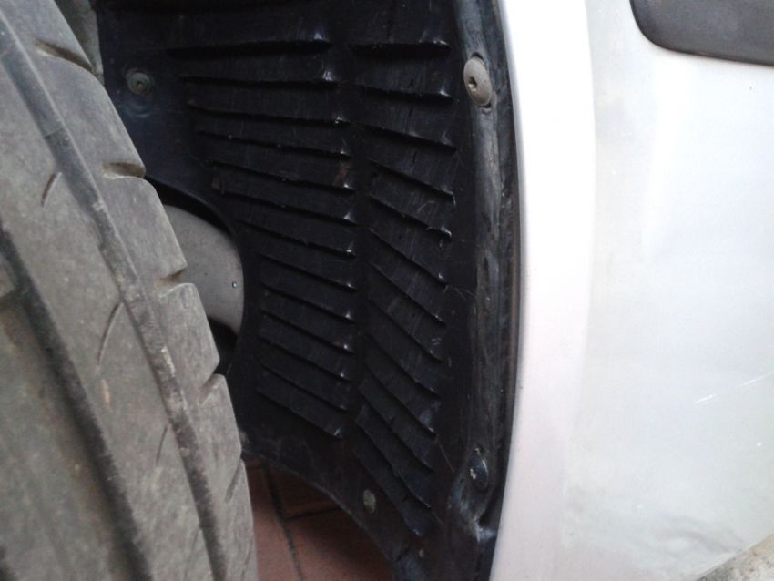

Nebo alespoň udělat průduchy do podběhu za SMIC.
Teploty nasávaného vzduchu by měla o něco klesnout, ale změřené s a bez nemám, takže ti neřeknu o kolik.
Možná to někdo tady měřil a prozradí.
Zrovna předevčírem jsem to dělal u chiplé O1 96kw na 172koní, chip TDi Fun :)
nějaké foto pro inspiraci
Škoda Octavia1 Combi ASZ, EGR, KAT, MAF off, kit GTB1756V, FMIC 160mm+ALU60mm, HDS57,76downpipe/60.3/60.3AMA, sání90,předek323Brembo-zadek288MD,chip 227HP 464Nm TDI Fun
narezal flexu a teplovzdusku nahrial a vyohybal ze?

sparco gti píše: narezal flexu a teplovzdusku nahrial a vyohybal ze?
Nejsem sice autor , ale takhle presne jsem to svyho casu delal :) ;) , ono moc jinych zpusobu asi nebude

JJ přesně tak, nakreslit si to, nařezat flexou, dorovnat kraje do doviny plátkem na železo a pak horkovzduška, placatý kleště a jedeš ;)
