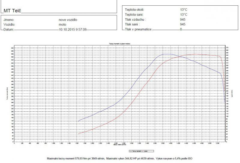

Škoda Fabia ATD @ 345ps
Příspěvek od moucha »
Blok original ATD 74kW
Hlava válců + vačka od p. Chovance
Turbo GTB "2566" od Turbopower
Firad HF80
Velký IC
a další...

A to je soft na sprinty ? nebo proc to ma takovej slabsi spodek ? Nebo snad kvuli spojce ?

Brzda bez retardéru a velký turbo. Na silnici se to nafukuje líp.

To asi spodek ATD zapláče, když ho každej mění, myslel jsem že limity motoru jsou někde okolo 200ps... Jinak s tim se asi bude sprintovat že?

Nevím proč ho každý mění, tohle už s výkonem přes 200ps jezdí hezkých pár let. S tímhle se letos vyhrál automotosprint v kategorii S6, nejlepší čas 12,82s.

Vezmu-li v potaz, ze je to sprintovaci soft tak hezky vykon. Hodnota krouticiho momentu byla predpokladam zamerne ponizena kvuli spojce.
Jen prosim o graf v lepsim rozliseni, hodit to muzes napriklad sem, tam dostanes dokonce i "otagovany" vystup pro pouziti zde na foru.
