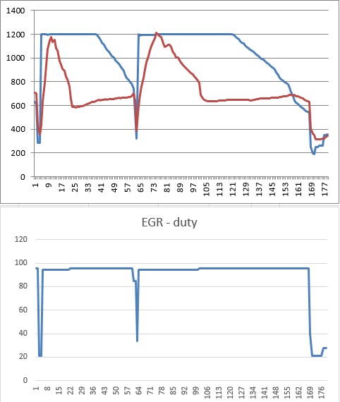

dole je urobeny log, na trojke a na stvorke, plny plyn a brzdenie motorom
na hornej casti logu je ziadana a skutocna hodnota z MAF, mnozstvo vzduchu
v dolnej polovici je EGR, neviem ci je to skutocna alebo ziadana hodnota
vidno, ze EGR sa otvara na 100% a to znamena ze sa vali prilis mnoho vyfukovych plynov do sania a teda si nemoze potiahnut cerstveho vzduchu
pokial je ERG "zatvoreny" vidno ze cerstvy vzduch ide, ale po jeho otvoreni okamzite mnozstvo cerstveho vzduchu pada dole
(moja kokta O1 otvara EGR na 4.8% a je uplne OK)
OTAZKA: ta hodnota EGR z VAGu je skutocna hodnota/poloha alebo ziadana z ECU?
Ak je ziadana, tak potom na zaklade akej info, aky zly snimac, je pozadovana 100% hodnota otvorenia???!!
Ak je to skutocna, je vadny EGR a otvara sa koli tlakom naokolo alebo koli niecomu inemu?

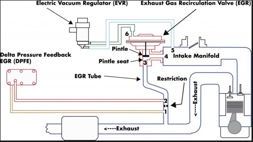

Druhy obrazor je schema nasavania s turbom a snimacmi kde pekne vidno ze pri otvoreni EGR naplno valia plyny z vyfuku do sania....
Vie niekto povedat ze kde je problem? Preco sa EGR otvara az na 100%? V akej situacii sa ma otvorit na 100% naozaj?

netopier píše:pozadovana hodnota vahy vzduchu ide z egr mapy , a percenta pracovneho cyklu ventilu ktory ovlada egr, idu z PIDu ktory sa snazi dosiahnut pozadovanu hodnotu.... hranice max a min pracovneho cyklu mozu byt pri softe z octavie ine ako pri softe z A6, a aktualne percenta nemusia zodpovedat skutocnej polohe egr ventilu, ak je mechanicky zly...
ano ano, skus sa este prosim zamysleit nad tym co si myslim hore - podla vsetkeho MAF dokaze zmerat aj velke prietoky takze asi vadny nebude, smerom dole celkom kopiruje ziadanu hodnotu...
cize ked EGR naplno otvori, tak v motore dookola cirkuluje 50% (odhad podla MAF) vzduchu a len zvysnych 50% ide cerstvych, turbo iba drzi tento "uzatvoreny" okruh natlakovany...
EGR "zadrety" nebude, pretoze pri povele takmer 100% naozaj spadne mnozstvo nasavaneho cerstveho vzduchu, info z MAF
a podla logu turbo tlaci na chlp presne ako je ziadana hodnota tlaku (log som nepripojil)
z toho mi vychadza ze mozno bude na rit ten snimac DPFE ci ako sa vola, ten rozdiel tlakov co meria, mozno ma kdesi predranu diekru na jednej z dvoch hadiciek...
co myslis?
este som nasiel obrazok k tomu DPFE, cize ak snimac nevidi ze idu spat plyny do sania tak sa snazi naplno otvorit EGR, len ma zaraza ze tam nie je nejaka normalna limita, snimac DPFE sa vidi v grupe 102 na VCDS?

DPFE linearne meria prietok spalin do sania a to pomocou ten trubice s odporom kedy meria tlak na oboch stranach, cim vacsi rozdiel tlakov tym vacsi prietok a na tomto zaklade ECU linearne otvara EGR

naozaj, ten DPFE meria linearne, preto ma do neho dve vakuove trubky, tieto su zlava a sprava na pneumatickom odpore, ak je velky prietok je aj velky rozdiel tlakov, pri nulovom prietoku je nulovy rozdiel tlakov, kdesi je aj okienko vo VCDS co meria tento diferencialny tlak, na zaklade tejto info ECU reguluje EGR
vo vyfukovom potrubi je omnoho vacsi tlak ako tlak v sani vytvoreny turbom? pytam sa preto, ze ci je realisticke ze cez "tenku" trubku a EGR ventil je mozne nahradit tych 50% cerstveho vzduchu v sani? to znamena, ze pri plne otvorenm EGR sa dokaze cez tu tenku trubku a EGR pretlacit dost vela vyfukovych plynov?
staci aby ta vakuova hadica do DPFE na strane od vyfuku bola zapchata a teda DPFE nevidi rozdiel tlakov to je nulovy tok plynov preto sa snazi naplno otvorit EGR co sa mu aj v mojom pripade asi podari a nahradi az 50% cerstveho vzduchu
zapchata vakuova na strane za pneumatickym odporeom nebude to by stale zatvaralo EGR pretoze by videlo velky rozdielovy tlak

ako sorry, ale logview urobi lepsiu robotu ako si urobil ty.
od teba mame pofiderny graf bez dalsich informacii, a v log vieweri vidis aj tabulkove zobrazenie, a navyse si z logu s viacerymi kanalmi mozes vyberat co chces a co nechces vidiet, takze by som to s tou genialitou pri robeni logov nevidel tak horuco..
otvara ho pwmkom vacsinou z PIDu na zaklade realnej/pozadovanej nasavanej hmotnosti vzduchu, plus do toho hovori viacero obmedzeni
bez poriadnych logov vsetkeho co treba, vratane tlaku v sani sa niakm nepohneme .
stale si stojim za tym, ze 100percent je zavrety , ale kedze z tych logov vidno prd a nie jazdny rezim, necham to dalej na teba ;)

skoda ze sa ti uz nechce viac so mnou rozmyslat.... a 100% je otvoreny ved to vidis aj z toho mojho obrazkoveho logu, ked je v zatazi tak ziada EGR 100%, ked sa brzdi motorom (modra v hornej polovici ide dole aj EGR ide dole)
nerozumiem preco ti vadi ked je to uz v grafe, ved som jasne napisal modra je ziadana MAF a cervena je zmerana MAF, ked ide ziadana MAF dole aj EGR ide dole...

myslim ze som na to prisiel aj s tvojou pomocou :)
uz nemusim robit testy zo zapchavanim EGR, uz viem ze EGR je zaseknuty otvoreny, pripadne ma droty k nemu kdesi zapchate podla toho ako sa to riadi...
- ziadna chyba ako "insufficent flow", to znamena ze plyny idu do sania, myslim ze to zistuje podla toho ze teplomer nameria viac ako 65degC, kdesi v potrubi
- prehladal som logy a mas pravdu, duty je invertovane, len neviem ci 100% znamena napatie plne alebo nulove, zda sa ze zatvara EGR pomocou napatia a je normalne otvoreny?
- ECU ako primarnu info berie MAF na ovladanie EGR
v mojom pripade ECU vidi ze ide prilis malo cerstveho vzduchu a snazi sa ZAVRIET EGR ventil s duty 100%
