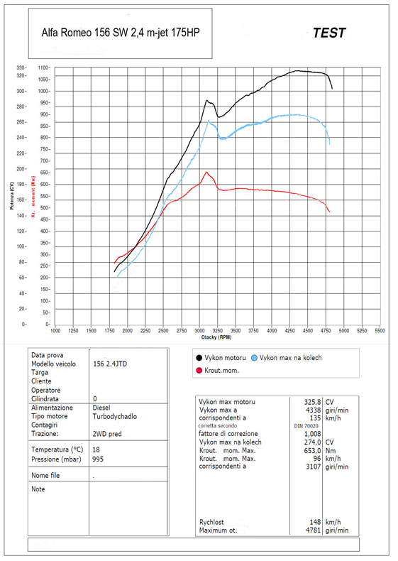

Alfa Romeo 156 SW 2,4 m-jet 175HP to 325HP/653Nm
Příspěvek od Radek156 »
Turbodmychadlo gtb "2566"
IC
Vstřiky
Spojka
Omezení kroutícího momentu kvůli klouzání spojky, ale i tak nudržela ani 650Nm.
Verze s minimálí kouřovostí pro denní ježdění do práce. :)

Ozaj na čom je ta alfa brzdená ? na skicári ? Len sa pýtam. Lebo už som sa dlho nič inteligentne neopýtal
