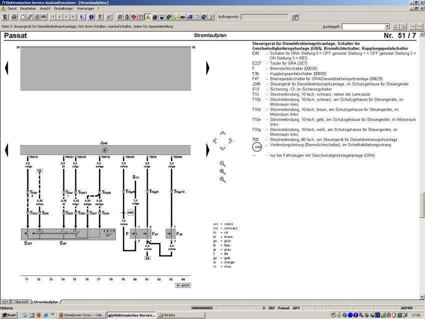

Pls má někdo návod zapojení tempomatu na passat B5,ale na starou svorkovnici,nemám tam bílou T15.spěchá dík :(

tady jeObrázek

dík,už sem ty kabely našel měřákem ;)
