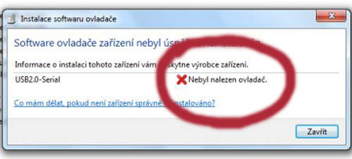

Zdravím, koupil jsem si na aukru kabel, ale když ho strčím do ntb, tak mi to napíše, že nelze nainstalovat ovladač...viz foto... ftdi mam nainstalované, ale kabel není rozpoznanej jako port, ale jako další zařízení ve správci zařízeníObrázek

Musíš mu dát k němu cestu :)

origoš píše: Musíš mu dát k němu cestu :)
muzes mi prosim rict jak? děkuji

co mas v pozadi ve správci zařizení USB2.0-Serial v Dalsích zařízeních tak nato klikni pravou mysí dale aktualizovat software ovladače pak dej vybrat rucne a prirad mu umístení kde ho ma najit apk to mozna pujde
