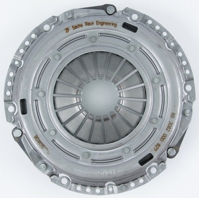

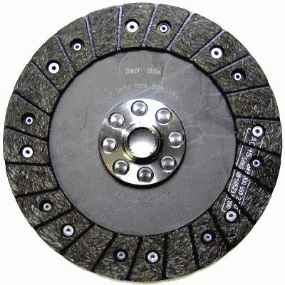

Prosím "Fandy" TDIček co mají ať už dobré nebo špatné zkušenosti se spojkou od ZF Sachs Race Engineering přítlačák a lamela viz foto, jestli těch 16000kč za to stojí. Nebo radši nechat přeobložit jen lamelu za 1000kč a doufat, že vydrží déle.
Mám 442nM a originální spojka, která byla nová taky Sachs začala klouzat po 21000km.

Tento přítlačák lamela přeobložena HDS. Mám 457 Nm najeto kolem 28 tis km a stále pohoda ani náznak prokluzu :) Spojkový pedál jde pak akorát tíže mačkat. Po přesednutí do jiného auta div neprokopnu příčku :D

lamelu bych nekupoval, ja koupil jen pritlacak a origo lamelu s HDS , ted nereknu uz presne kroutak ale malej nebyl pri 302Ps.

Pritlacak super . Lamela je perfektni hlavne s tim pevnym stredem , ale pokud nechystas masakr tak ti bude stacit tva seriova lamela a jen se preoblozi HDS .

mám jen přítlačák sachs race a lamelu přeobloženou do hds.najel jsem na tom už cca 30tisíc s leonem v popisu a na pohodu :-)
pedál jde samozřejmě tvrdějc ale co čekáš při větším přítlaku :D
aspoň to neni takový bláto co je origo :D

ja mam komplet pritlacak aj lamelu sachs race a pohodicka :D

dával jsem jen přítlačák SRE + orig.lamelu s HDS a drží krásně....až na ten tvrdej pedál hold něco za něco ;) časem si člověk zvykne

tiez mam komplet kit ale s keramickou lamelou a je to pecka

Všem moc děkuji za rady a zkušenosti. ;) Koupím tedy Race přítlačák a na lamelu hodím HDS 57. :-D
