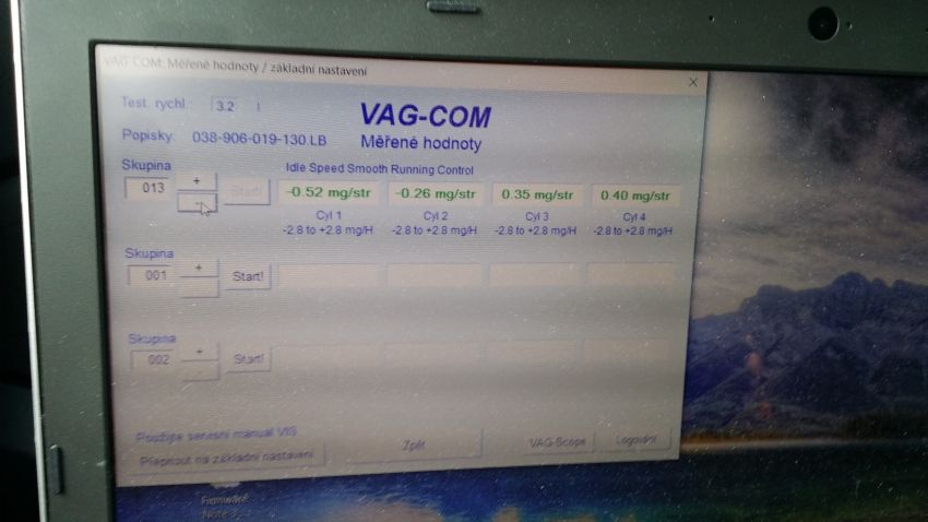

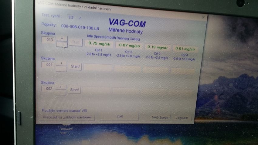

Coje špatně? Kolik by to mělo ukazovat? Tak to tam nějak lítá. Děkuju

Nic neni špatne, vstreky majú ešte celkom v pohode hodnoty

Jj je to v pohodě. Pod každým chlívkem máš požadované rozmezí ;) Kdyžtak to propláchni přímo z plechovky nějakým přípravkem na čištění vstřiků. ;)

jo může. řj se pak snaží dorovnat to právě těma rozdílnýma hodnotama na vstřikách. ty čísla co máš na obr jsou ještě v pohodě.
