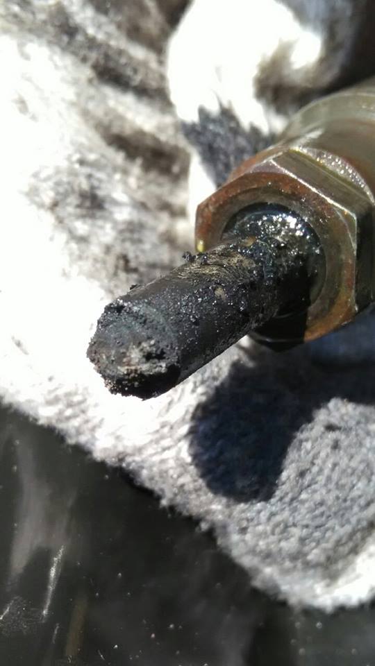

Obrázek po 1000km :roll:

Dával jsem velkého panáka na 20l. Díru v pístu bych v takovém poměru rád viděl.. Přesně jak říkáš, čim méně použitý olej, tim je horší..

Spicky nove daj,viac aditivuj,olej je malo pouzity a malo aditivovany,obsahuje vela prisad proti horeniu ktore vytvaraju karbon priamo na spickach,viac riedit,benzin-aditiva,inak to bude stale to iste.

Jojo už jsem přešel na slunečnici a ani po 3kkm nezakouří... hrozně to karbonovalo, hydro pouze pro komůrkáče 8)
