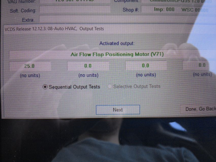

Pred par dny jsem mel v aute 2 dalsi lidi a psa a byla noc. Auto zamlzene, ze jsem skoro nevidel ven ikdyz vetraky jely naplno. Vcera jsem se na to mrknul a je v haji klapka V71, co prepina na vnitrni cirkulaci. Vystupni test s ni ani nehne, reset taky ne, takze zrala na vymenu. Nema nekdo nahodou part number te klapky. Je to na Octavii II, 2008, BKD, climatronic.
Kdyz jsem delal ten vystupni test, tak druha a treti klapka (nepamatuju si jejich oznaceni), se hybou celkem pomalu. Mozna by to chtelo jen vycistit, kde vsechny ty klapku presne jsou a jak nejlip se k nim dostat?

takto to vypada pri testu tech klapek
a toto pise vcds
1 Fault Found:
01274 - Air Flow Flap Positioning Motor (V71)
000 - -
at je to ta ci ona, obe jsou celkem drahe, tak uvazuju, ze bych ji nejak sprajcnul v poloze at pousti vzuch z venku a bude. Jak presne na to vi nekdo?
