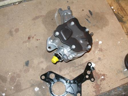

tady je foto i s těsněním

cosby píše:Obrázek
sorry asi sme sa nerozumeli mne tecie nafta z tandemonej pumpy,to je ta predna cast toho dielu,tych pet torx skrutiek z cela,nerozoberal to este nikto????
Audi A4,1,9Tdi,96kW PD,AVF,avant,quattro,6-kvalt,´02

To, co ti Cosby nafotil je tandemové čerpadlo! Pak už máš jen jedno podávací v nádrži.
