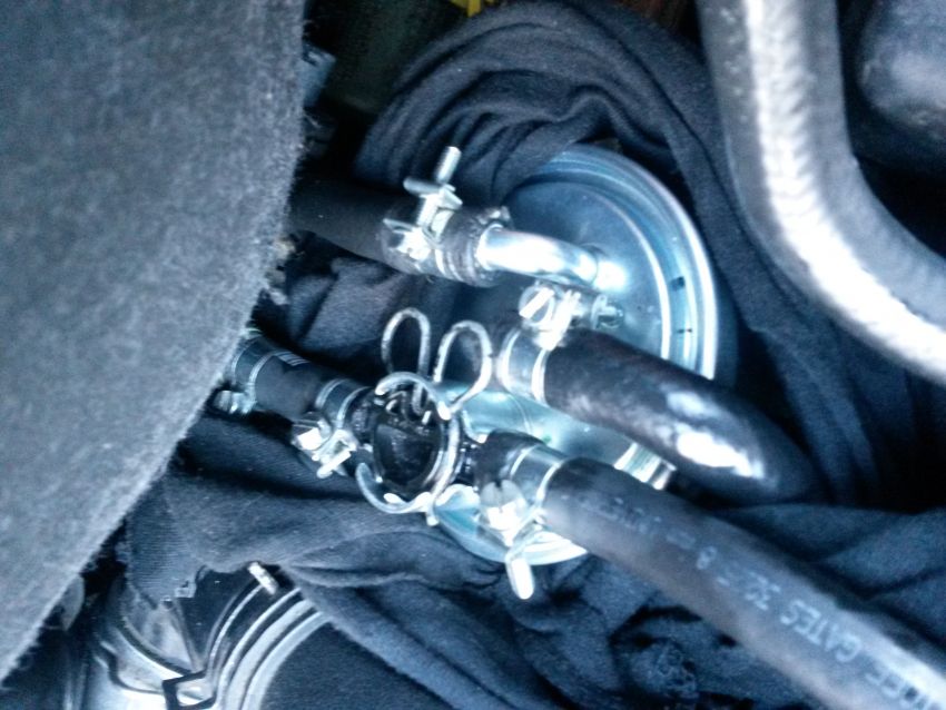

Příspěvek od Elenora »
tady je foto jak to tece...nemohl by mi nekdo vyfotit svuj filtr na sagu? dekujiObrázek
a prosim..nesmejte si mi (LOL) to otoceni bylo na zkousku....pac byla sipka smerem k motoru..a cetl jsem, ze ma byt do nadrze...

Elenora píše:a prosim..nesmejte si mi (LOL) to otoceni bylo na zkousku....pac byla sipka smerem k motoru..a cetl jsem, ze ma byt do nadrze...
Ten prepad je naopak.
johnyd1 píše:
jo..to jsem prehodil na zkousku....jen mi bylo divne ze sipka vede k mototu...a na oktavce k nadrzi...ale uz mam objednany ventil novy.

Mne takto "mokval" ten plastový termoventil. Pohľadom som prasklinu nevidel. Vyber ho, odpoj a skús prefúkať ústami pri zapchatí ostatných vývodov. Zbadáš kde to fúka-bublinkuje, tam je prasknutý.

tak zpětný ventyl tam byl z jineho auta, proto saknul, dal jsem tam original a je to ok. ( byl slabší a měl obrácené ten vyhryz na závlačku)
