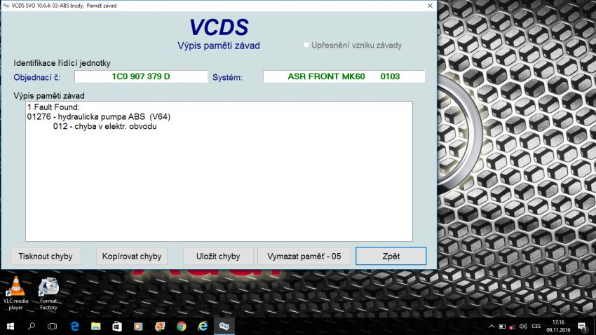

ahoj pise mi to tohle chybu a konkretne pak chyba v elektrickem obvodu, pojistky i ty na baterce jsou ok vymeneno cele abs a chyba stale pretrvava a test akcnich clenu nejde vubec pustit kde mam hledat chybu? diky za rady

Co to presne pise? Nejaky text?

Pojistky na baterce - zkontrolovat, vyndat, očistit. Kabeláž nebo přímo jednotka

konkretne takto. pojistky ok takze chyba bud v kabelazi nebo v jednotce motoru?
držák na pojistky na baterce případně zásuvka

tak tak.. nebo shnilé dráty za kastlíkem baterky..
