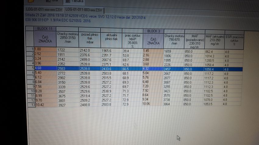

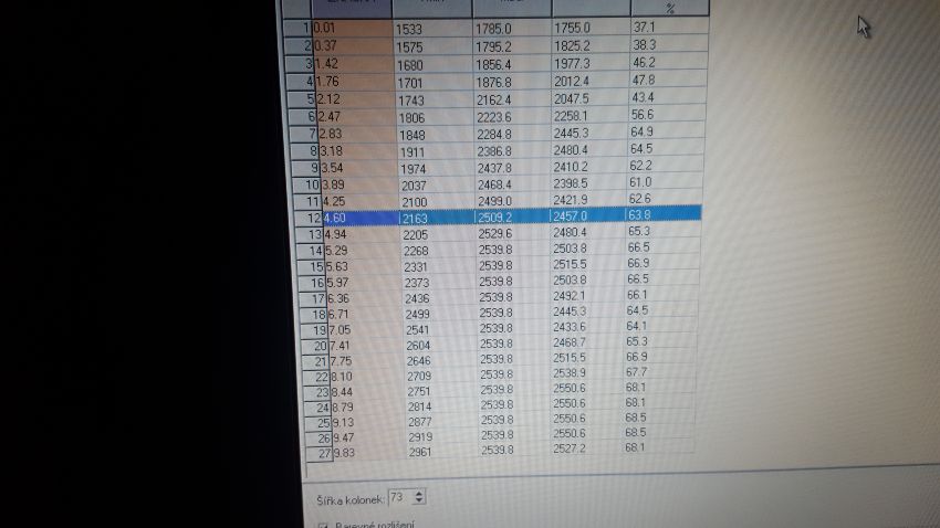

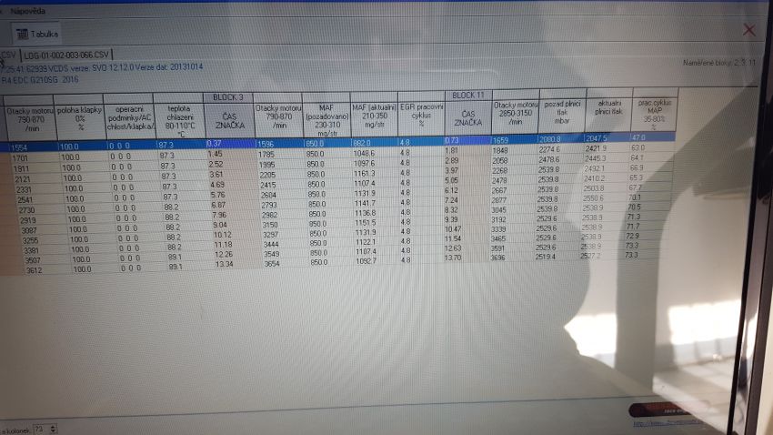

Dobrý den. Mohl by prosim někdo poradit kde hledat problem. Zhruba mezi 2100ot/min az 2500 sapadne trochu tlak turba. Je to znat i s grafu brzdy. Banka turba ok. Passat 96kw. Popripadně diky

podle logu tam nevidim nic spatnyho...turbo proste nez zreguluje na požadovanou hodnotu tak lehce prefoukne a pak lehce podfoukne.....navíc to nejsou zadny extra výkyvy tlaku.
.Ale podle toho grafu z brzdy bych řekl že to asi nebude žadnej super čip......takže mozna bude problém tam. Muj nazor

Byl tam jiny čip a dělalo to taky. Větši vykon nešel udelat. Důvod zatim neznam byl špatný jeden vstrik tak možná proto. Uvidim na brzdě jestli to bylo vstřikem.

podle me turbo reguluje dobře....problém hledat jinde.

ten graf je hrůza...max NM až nekde při 2400ot na tak malým turbu je špatný. Mrkni do sekce grafy a uvidíš jak mají vypadat poradny softy......Dej to naladit nekomu kdo to opravdu umí a budes mít po problémech.
