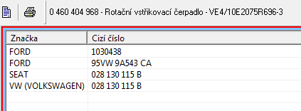

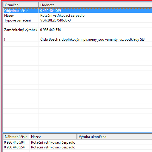

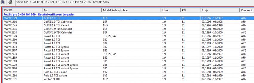

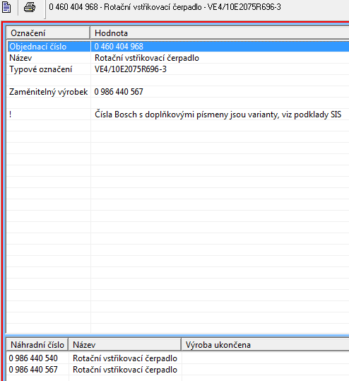

Zdravim chcem sa spytat ci je nejaky rozdiel medzi cerpadlami 0 460 404 969 a 0 460 404 968 planujem ich vymenit len maju ine konektory ked ich prehodim bude to OK ??? Dakujem za odpoved a ak to tu kdesi je tak sa nehnevajte
Seat ibiza 1,9 Tdi AFN rok vyroby 98

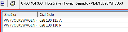

no to jedno je (028 130 115 A) a druhe je (028 130 115 B ) prve je seat ibiza druhe je sharan sa mi zda cize ????

968
969

Mali by sa lisit iba konektorami :?
Příspěvky: 9270
přepinovat a bude to OK
