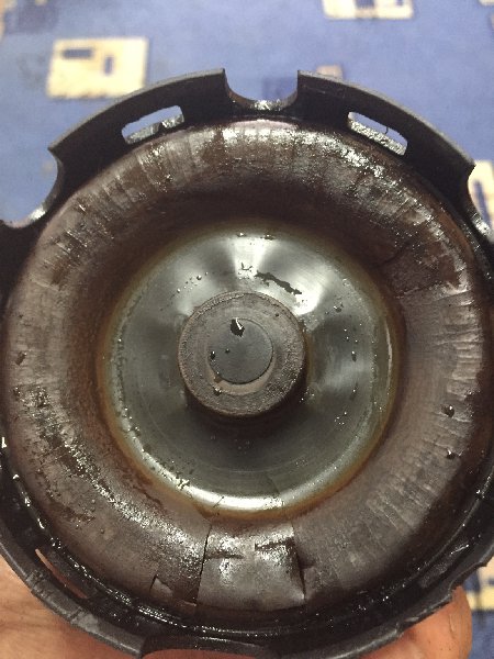

passat CC, 2009, 1.8 TSI.
Pan prisiel s tym ze studene auto ked rano nastartuje...motor vrčí 30-50 sekund..nasledne zacnu vypadavat valce, motor sa háda..až zdochne.
Ak ho 2-3 minuty podrzim na plyne, po ohriatí ide cely den bez najmensich problemov.
VAG vypisal zevraj vynechanie 3 a 4 valca, majitel však zmazal zavady a prisiel so zohriatym autom, takze diag cista.
10.000km dozadu mu skocil rozvod, v autorizáku menili servisný polomotor.
Podla slov majitela sviečky boli dosť čierne, tak ich vymenil...no problem je rovnaky.
žeby zapalovacie moduly? ale prečo po štarte chvilku auto ide?
Nejake napady?
Zatial cakam kym auto vychladne....
dik

Koukni na odlučovač na víku hlavy, může mít protrhnutou membránu, novou nekoupíš, musíš brát celek, aktuálně 06H103495AH. Není kolem zaolejováno, a nepřisává si skrz dirku na kulatém vrchním krytu? Pokud ano, bude membrána vypadat podobně jak tady, normálně nerozebíratelné, ale dá se :) http://b6club.ru/download/file.php?id=4 ... 0859e467df
Kolik má na svíčkách teď a kolik mu bere oleje? Jinak bez diagu těžko víc radit, projet a znovu načíst. Koukni schválně do hodnot na skupinu 93 pole 3 co píše.
Asi bych to jinak reklamoval kde to nechal spravit.

Klapka bude OK, tipuju na 99% ten ventil/odlučovač. Jakej tam je, asi nechali puvodní, že? Jak to kolem něj vypadá, žádný olej? A co to přisávání, dirka pro vyrovnání tlaku na druhej straně mebrány je na tom kulatém deklíku, pokud je mebrána KO, přisává to tudy a občas i "hvízdá".
Kromě misfire je pamět bez závad nebo píše ještě něco?

no jasne, cely PCV je KO...prisava to tam, membrana popraskana. Takze vymena. KLapka je OK.
Akurat ma zarazil jeden udaj.... manifold pressure specified je 420mBar, a actual je 950...
jak moze byt tlak v saní 950mBar ked je tam podtlak??? Zeby to ten PCV?
Celkom som zvedavy či sa ten actualny tlak v sani zmeni ked sa vymeni PCV.
dik kolego ;)
uvidime ci vymena PCV pomoze.

Tak jistě. Saje to falešňák z venku nad děravou PCV membránou, takže tam žádný podtlak není. Dívím se, že tam nebyly závady k bohatosti směsi.
Olej to žere, protože longlife + karbon = ucpané odtoky stíráků v pístu. Takže pokud měnil včas olej a jezdil na kvalitní benzín, tak proč ne.
