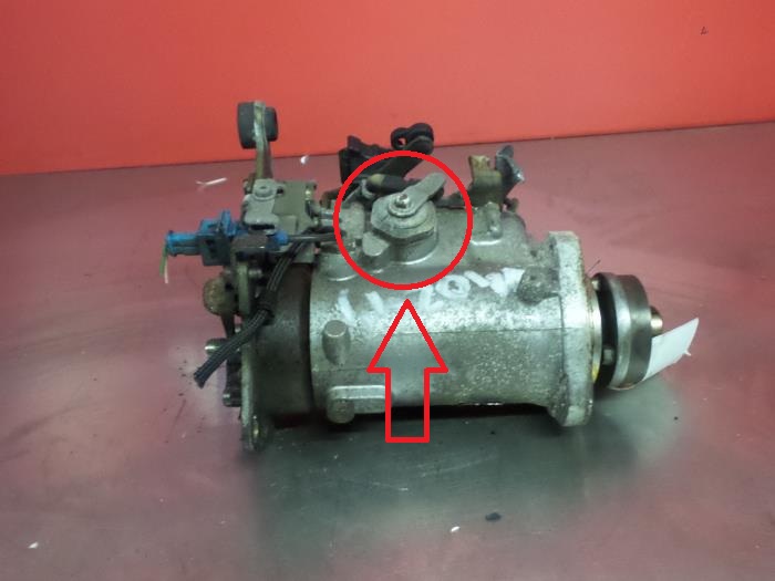

Čau, na P106 1.5D mi prolíná nafta na čerpadle Lucas v místech té páčky uprostřed viz obrazek. Víte někdo k čemu to je ? Popř. můžu to povolit a přetěsnit (tuším ze tam budou jen "O" kroužky) Obrázek

Pokud jsi aspoň trochu manuálně zručný a chce se ti do toho, tak to zkus rozebrat a dávej si při tom pozor, aby ti nějaké perko nevystřelilo, nebo něco nevypadlo, apod. Taky předpokládám, že tam bude O kroužek, ale Lucase neznám, nikdy jsem ho nerozebíral a když byl nějaký problém, nahradil jsem ho vždy Boschem a Lucas šel rovnou do šrotu.

Na 1.5D dával Peugeot Lucase i Bosche. Jaký máš konkrétní typ motoru?Bosche bych sháněl, až začne Lucas opravdu zlobit, nebo se ti vysype. Nebo kdyby šel někde okolo za dobrou cenu. Zatím jezdi, jen bych vyměnil ten O kroužek, je to určitě levnější, než celý Bosch i se vstřikama (LOL)
Edit: Ten O kroužek dej určitě z Vitonu (označení materiálu FKM, nebo FPM)-nebude stát o moc víc a vzhledem k biosračkám v naftě, ti i vydrží o hodně déle, než obyčejné NBR, které ztvrdne.

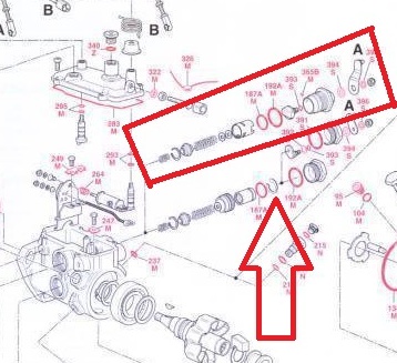

pepe 276 to napsal přesně, tohle se o Lucasu říká, a já taky jsem do něho nechtěl jít, když tekla nafta pod hřídelkou páky plynu. Ale pak jsem zjistil, že to jde snáz než u Bosche, takže se neboj..Lucas má takovou "vlastnost", že pochopení jeho funkce je obtížné.. A nemá dané momenty, kdy mechán pozná kdy má "momenty" vstřiku.Při točení s ním je to kafemlejnek a při určování jeho montáže do vozu /pokud není jasně daná poloha např. kolíkem / je to loterie..Proto ho také osobně nemám rád, ale samozřejmě vlastní neznalostí nelze posuzovat vlastní funkci..A také má nevýhodu, že se sám neodvzdušní jako Bosch, je s ním větší "sranda".Sám jsem se považoval za vola, když jsem jej nechal opravit a při otázce, "co mu vlastně bylo" jsem podle obličejů Lucas mechánů a toho, že každý řekl něco jiného pochopil, že mu nebylo nic, ale že vina byla na mechánovi a jeho neodbornosti-což jsem byl já... :)
