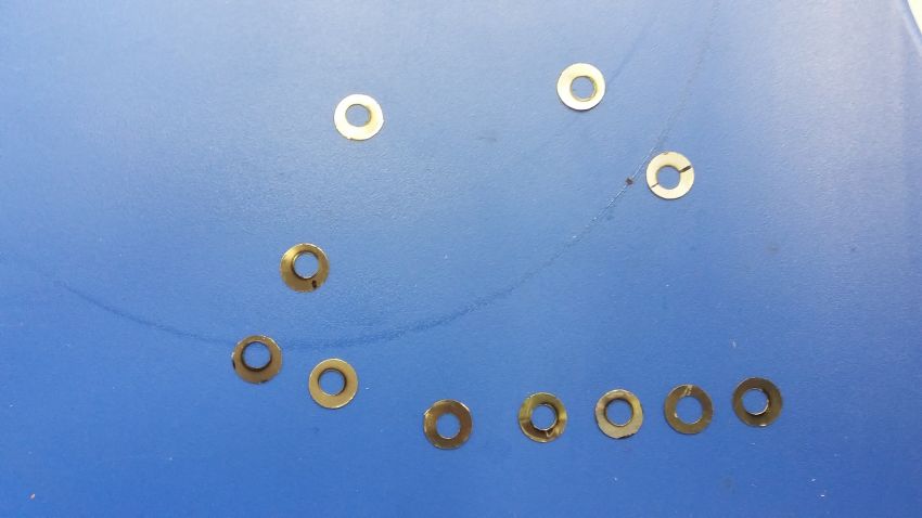

Lip mi to vystrihnout neslo. Je to ocelova planzeta sily 0,1. Stredova dira prumer 4mm. Bude to ok?

Nakonec sem to udelal vysekavacem. Natocit by to slo i na normalnim soustruhu ale co matros? Ocel nebo nerez??
