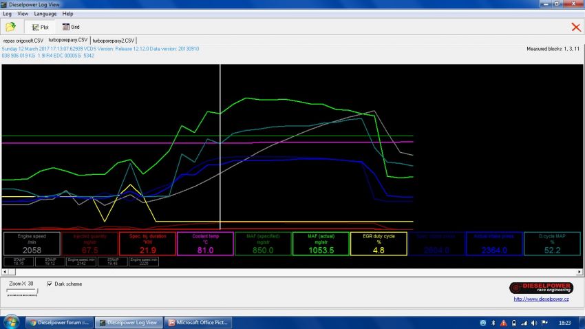

LEON 1.9 TDI PD 110KW ARL logování, po repasu turba
F.ERESO
Příspěvky: 68
Registrován: 04 srp 2014, 15:22
Příspěvek od F.ERESO »
Čau, mám Leona 2004 1.9TDI 110kw (ARL), nyní mám turbo po repasu (Turbocar Velká Bíteš), nechával jsem měnit střed turba a taky je nová baňka. Příkládam 2 logy, jeden je čip cca 180ps, tam to dělá nějaké zmatky v nízkých otáčkách, druhý je na origo softu, je to určitě lepší, ale taky je tam malý podfuk.. Mrknete se na to někdo? Nějaké rady? Vyčistěno sání, egr(zaslepený), intercooler, odvětrání kliky svedeno pod auto.
ZDE ODKAZ NA LOGY : http://leteckaposta.cz/401049692
