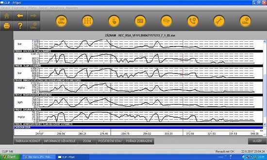

jdu odfotit ty grafy z monitoru
1.synchronizace
2.poloha pedalu plynu
3.otacky motoru
4.urceny tlak preplnovani
5 tlak preplnovani
6. urceny tlak v rampe
-urceny tlak v rampe
-tlak v rampe
-mnozstvi vzduchu do motoru
-nedostatek vzduchu
-davka paliva
-tlak ulozeny v pameti
bohuzel nejde vlozit vetsi obrazek
Naposledy upravil(a) morose dne 22 kvě 2017, 22:35, celkem upraveno 1 x.

ten cesky preklad pri diagnostike bude celkom slusne posratý ako vsetky ceske preklady....nedostatok vzduchu? to je co za hodnota prosim ta?
z tych obrazkov nic nevidno....su to logy pocas jazdy ked to zacne saskovat? ak nie..sprav také..nech to vidno...
a uploadni obrazky niekam kde aj daco uvidim ;)
a sprav v znackach poznamky..ked si dal plny plyn..kedy to zacne umierat...a kedy skape

prvni obrazek:
https://s15.postimg.org/fwrsd3cjv/Bez_n_zvu.jpg
a druhy
https://s14.postimg.org/sa1ez8gtt/Bez_n_zvu1.jpg
umrelo to na ose 275,48 cca
je tam videt ze plyn je na podlaze, a nez zacnou klesat otacky zacne klesat tlak v sacim traktu... chova se to jako pretoceny motor...
O1, 1.9TDi 81kW chip ACE, 2001

Vazna otazka c.1 :
Ako je mozne ze ti spadne turbo tlak...keď dávka paliva ostáva podla diag rovnaká? (s turbotlakom padá aj Váha)..to je OK.
takto narychlo by som to videl na daku mechanicku kulehu v motore.... i ked , tazko povedat...
v tych logoch vidno ako si radil prve rychlosti....vtedy to ide na otackach vyssie...robi to aj na 1tke a 2ke?
co volnobeh? vytocis 4000 a udrzis?
