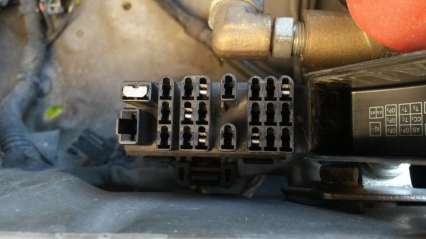

Zo zvedavosti sa pytam aku ulohu plni ten prepojovaci pliesok v diagnostickej zasuvke toyoty landcruiser 100. Je to rok 1998, este nema obd. Este som sa s tym nestretola myslel som si ze tam niekto nieco narocky skratoval.
Predpokladam ze ho treba vybrat ked sa ide pripojit kabel..
Prikladam foto
Dik za infoObrázek

To je taký skratovací pliešok, na starších Japoncoch to bývalo, mali by sa dať vyblikať závady keď ho vytiahneš.

Funguje to na väčšine áut ktoré ešte nemajú OBD2, buď sa na diagnostickej zásuvke niektoré piny spoja alebo rozpoja (tvoj prípad) a podľa toho koľkokrát alebo aj ako dlho bliká kontrolka motora (alebo ABS, airbagov a pod) ti vyjde kód ktorý určí číslo závady. Nie je na to univerzálny recept, musíš nájsť na nete postup ku konkrétnemu modelu.
