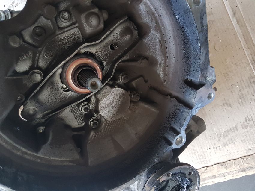

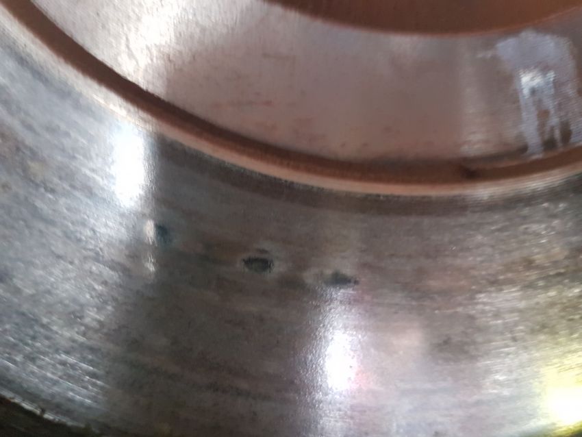

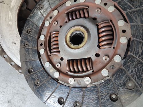

Takže som po výmene spojky. Menila sa spojka, mekano, ložisko a možno aj vidlička. Diely sú x-kové z autorizáku. Zotrvák sa nemenil, bol jednohmotý a mal na sebe jemné ryhy.
Na fotkách je stará spojka aj lamela, na lamele sa už išlo na nity. Do spojky sa už urobili ryhy na niektorých miestach z týchto nitov. Jedna pružina bola taká akoby voľnejšia. Ložisko malo veľkú vôľu vo všetkých smeroch. Po výmene ešte šuštal plech pri prevodovke, trošku ho vyhli a snáď je to OK.
Ten pocit je teraz úžasný, pedál chodí úplne ľahko (ani som si neuvedomoval, ako ťažko išiel pred výmenou), žiadne kopanie, rozbieham sa ako s hydromeničom ;)
