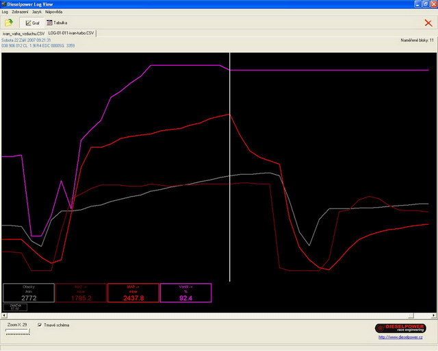

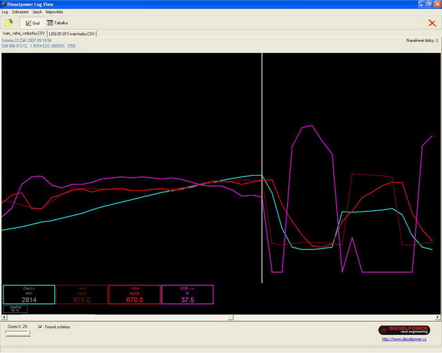

Zdravím. Tak som testoval váhu vzduchu a turbo. Mám problém, turbo sa na tiahlych kopcoch prepne do núdového režimu. Bolo tu toho popísaného dosť, preto žiadam aby ste sa mi mrkli na logy či je to fakt turbo alebo váha vzduchu. Osobne si myslím že je zasrané turbo od karbónu a treba ho vyčistiť a váha vzduchu je v poriadku, potrebujem ale vedieť názor odborníka.
Takže tu je test váhy vzduchu:

Všimnite si že pri 2772ot bolo preplnenie až o vyše 600 mbar, následkom čoho bolo prepnutie do nudzového režimu. Ťahal som ho až na 2900ot, ale to už bolo bez výkonu.
Takže ma asi čaká demontáž turba.

Příspěvek od Lany »
Určitě to bude turbo. Ten tlak je fakt velkej.

Tak mi brácho vyhodil z auta turbo a poslal som ho na repas do Prušánek.
Mal som veľkú vôľu na ložiskách, tak som zvedavý na tú cenu. :bang:
