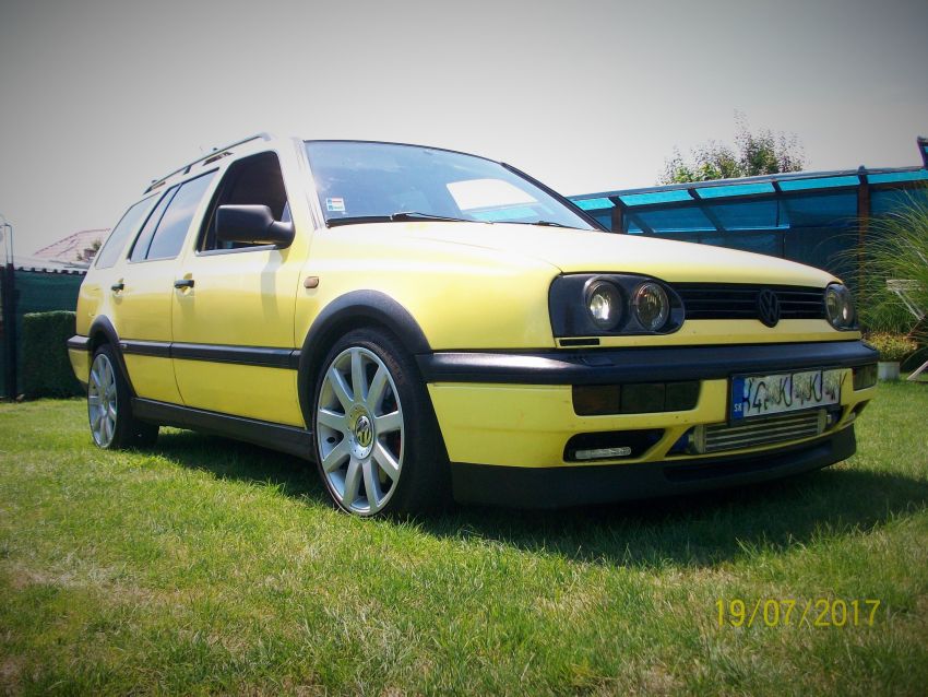

Golf 3 Variant Colorconcept GT TDI

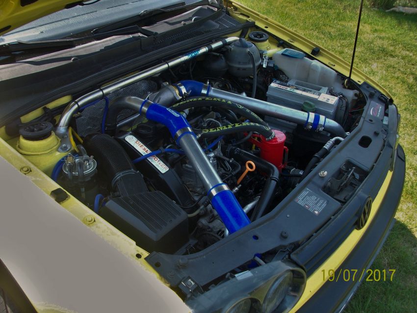

MOTOR AHU 66kw(č.165 XXX)
- Turbo KKK BV43-109
- trysky Hflox 5x0,240
- hlava cerpadla 11mm Zexel
- hlava valcov SDi+porting kanalov+1mm podlozky pod pruzin ventilov(pruziny SDi)
- vačka SDI 28E
- C map senzor
- sanie 96kw PD
- FMIC 550x180x65 +vedenie 51mm
- skratene skrutky hlavy valcov ARL
- tesnenia Viktor Reinz
- EGR-off,KAT-on+vyfuk 55mm
- upraveny airbox+vedenie do turba
- oil catch tank
- spojka ATD+HDS57
-soft zatial na VA cize 1,5b...caka sa na ladenie na 1,7b
PODVOZOK
-pruziny VR6
- tlmice KYB
- predne ramena Passat VR6+otoce Golf vr6+naboj TDI
- zadne brzdy 226mm z GIV
- predne brzdy 312mm z RS( brembo/jurid)+hadicky 2,9 VR6
- kolesa 205/40 r17 (7,5j)

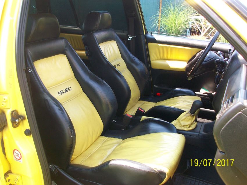

interier original RECARO colorconcept v max vybave...Bi-xenony+vysuvacie ostreky svetiel ....inak ORIGINAL
Vaha s pol nadrzou je 1300kg....
Obrázek[
