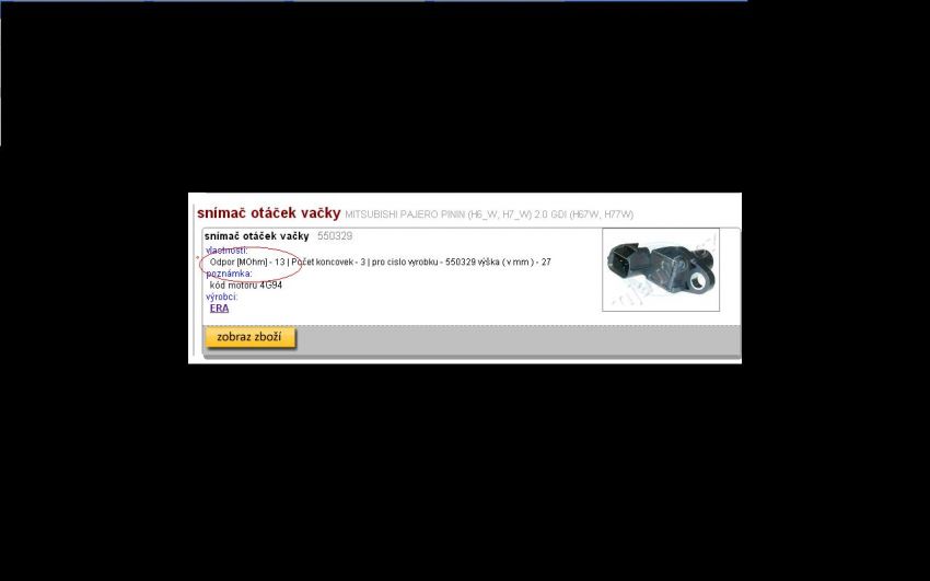

nevíte jestli když za běhu motoru odpojím vačkovy snímač ,jestli to pojede dál z kliky jak u jiných evropanu nebo má zdechnout?

jozef9 píše:Keď ho už naštartuješ, chybu ti nemusí napísať, hoď ho na diag keď ti to skape. Takéto prípady sme mali na talianoch hlavne snímač vačky a písal ho cca po 20 tich minutách, keď si ho nevedel naštartovať, po hodine auto krásne išlo a ešte do tých 10 min. si ho vedel naštartovať.(To bol náš prípad, môžeš mať ale aj niečo iné).
však je to také vyrobeno v taliansku.-)))) no ono to samo nezdechne, jede to třeba cele den, a když to odstavíš tak to jen točí a je to chluchý a chybu to nezapíše a živý data nevidím ....jak jsou na tom snímače jestli to vidí otáčky nebo ne.... takže na KTERÝ čidlo je víc typů.-))))???
jozef9
Příspěvky: 991
Příspěvek od jozef9 »
Možno nájdeš niečo aj ohľadne kluky, najprv premerať , keď diag nepomáha.
