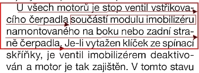

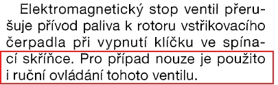

No a když bych tedy nechal původní čerpadlo a obešel imobilizer co je v něm, bude motor běžet? V knize „Jak na to“ píšou že se stop ventil dá ovládat ručně! Obrázek
Předpokládám že se to týká jen některých typů bez imobilizeru.

[/img]Obrázek
Takže podle toho co píšou, signál z ecu jde pouze jedním směrem k imobilizeru. Když tedy rozeberu čerpadlo a od imobilizeru oddělím stop ventil (zapojím přímo na spínačku), změna se zpět k ecu nedostane a vše by mělo fungovat jak má. Je to tak?

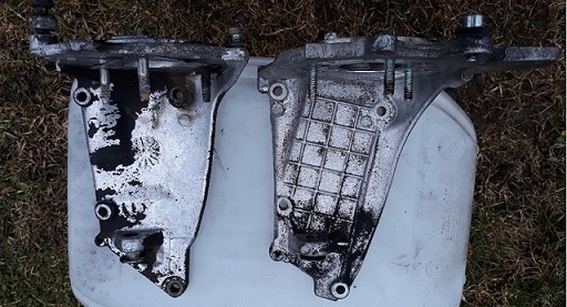

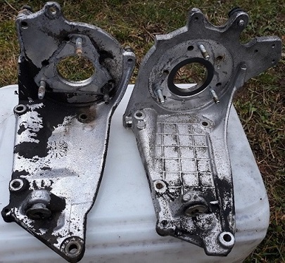

Dneska jsem našel mezikus na staré čerpadlo do nového držáku.
Na obrázcích vlevo je starý držák čerpadla XUD, vpravo novější držák čerpadla DW8/DW8B s namontovaným vyrobeným mezikusem na staré čerpadlo z XUD. Do novějšího držáku akorát vyvrtáš pár děr a závitů - 3 díry pro svorníky M8(ty už v držáku jsou z výroby), takže zbývají 3 závity pro šrouby M6 na přišroubování mezikusu k držáku a 2 závity M8 pro šrouby nastavování rozvodového řemenu.
ObrázekObrázek
