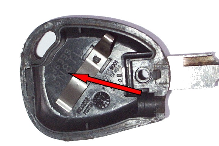

Ano tak ako píše geo, ak máš infra, potom vyfoť vnútrajšok obalu kľúča a daj to sem, mal by si tam mať niečo takéto a ešte je k tomu treba kód motora.

je tam frekvencny a v kluci neni ziadny kod
