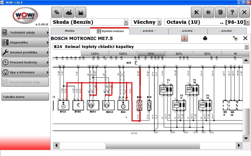

řeším ten problém s čidlem,čidla jsem zkoušel 3 a pořád stejné. za studena chyte na drc jak vypne čerpadlo sekundárního vzduchu tak se začne třepat a zdechat,na plyn moc nereaguje a střílí do sání ..po zdechnutí to chytne okamžitě znovu , zdechne tak 2x až 3x potom už beží celkem normálně ale rozsvítí se u toho kontrolka diagnostiky- chyba 17704 po smazání se už znova nerozsvítí až při dalším studeném startu, za tepla startuje bez problému :? neví někdo zapojení konektoru toho čidla a co bych tam měl naměřit ? díky

Na čidle môžeš merať odpor, pri teplote okolo 20 °C bude nad 3 kOhm (nastavíš si multimeter na 10 kOhm) a ako sa teplota zvyšuje odpor bude stále menší cca pri 80 °C 200-300 Ohm-ov. Ale keď si ich skúšal tri , tak predpokladám, že všetky neboli zlé. Chybu ti píše skrat, takže premeraj káble od čidla z pinu č 3 ide na RJ pin č. 93 a z čidla pin č. 4 ide na snímač kľuky, klepania 1 a 2, snímač plniaceho tlaku a snímač vačky. Rozobrať kabeláž a merať, merať........
