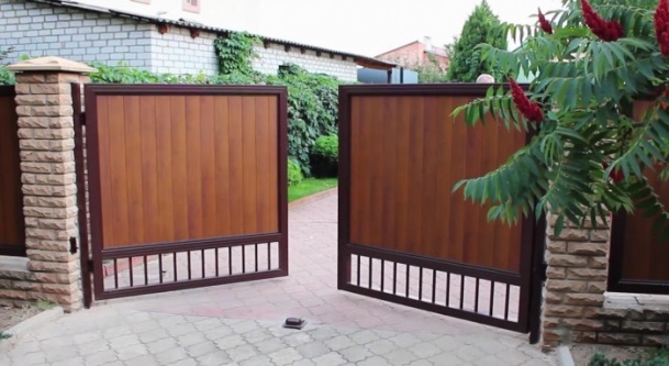

Brána otevíraná hydropísty, sloupy vyzděný z prefabrikátů gardelot 30x30cm vylitý betonem, základ dobře 1,2-1,5m v zemi,na betonu jsem nešetřil, každý rok to o trochu uhne vahou brány směrem dovnitř,průser je že jsem se štelovacími panty už nadoraz a křídla se zanedlouho opřou o sebe.
Na sloupech je našroubovaný silnostěnný jekl 12x12cm a na něm pak panty
Bourat to a stavět znova se mi samo nechce..
Nějakou rozpěru nahoru nevím jak vyjdu s výškou ( ženská má SUV )

To prostě uhybat bude jedině kotvu z boku a lano a stahovat podle potreby potřeby přes stahovací sponu

no a ty nemáš uprostřed zavřené brány něco, co ji podpírá v zavřeném stavu, aby se právě nedělo to co se děje? tomu pohonu by to nutně vadit nemuselo, teda teď už asi jo, když je to křivě

každopádně ta brána, když je zavřená, se musí na středu o něco opřít.. když to jen visí tak se stane to co tobě :-(

Musí se vybetonovat a proarmovat durch celej vjezd , patky to nepoberou.
Příspěvky: 20347
Doraz tam mám ale fakt to vidí ve vzduchu...
No proarmovany to není to je fakt jen základ asi 50 cm v průměru tam napíchne roxory a vystaveny sloupky
3 roky to drželo ale teď už to pracuje mrcha...

musi to sednout na doraz a pak je to ok

Co na ty konce dat kolecka aby to jezdilo a opiralo se o ne? Uz sem to nekde videl.

S těma sólo sloupkama bude mráz (podle toho jak je mokrá hlína) hýbat vždycky,pokud chceš honit milimetry tak svázat vrchem nebo kolečka naspodek,na tu patku to ten píst v pantech dřív nebo pozdějc nenatlačí.

Jojo dám tam kolečka a kus nerezu plechu aby to nechodilo rovnou po dlažbě a je to

Na to kolečko musíš mít ale rovnej vjezd.

a nebo tak - kolečka - prostě něco co tu váhu bude držet, aby se nenamáhaly sloupky

brany pocas jazdy nemusia sediet na kolieskach, ale ked sa zavrú, musia na niečo "vyjst"...aby si stlpiky oddýchli.
