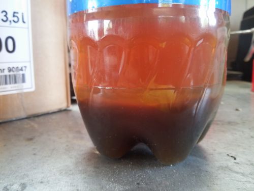

Auto je už hotové .. Ešte doplním aditiv pod nádrž a hotovo.
V nafte bol nejaký sajrajt ...
